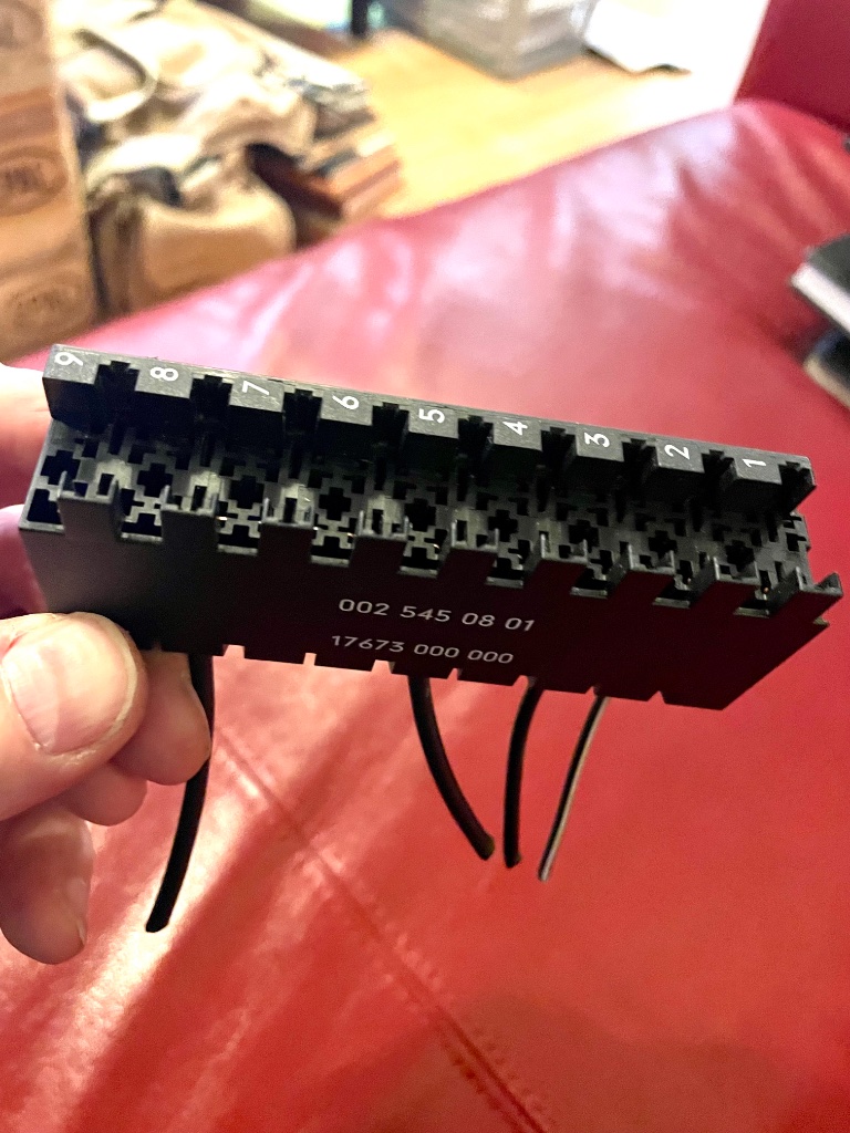

...oder man nimmt gleich den 1.er Stecker: A0085457926 €1,47 netto
Der 3er ist für die obere Reihe zur Verteilung also vor der Sicherung.
Der Sicherungshalter A0025450801 (mit der aufgedruckten Nummerierung 1-9, hätte gerne die größeren Nummern genommen, aber die ganzen Elektrikteile sind beim :D im System kaum zu finden und die wissen auch wieder nix...) kostet €8,26 und wird in den vorhandenen Halter gesteckt.

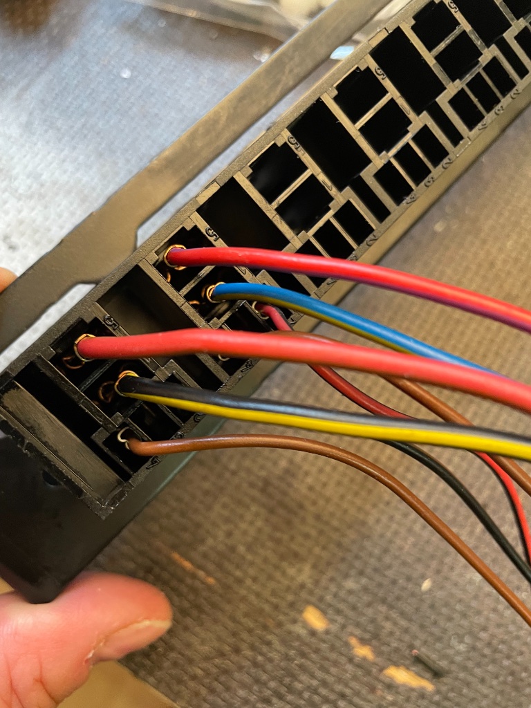

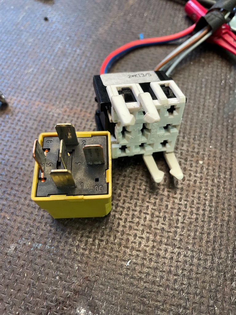

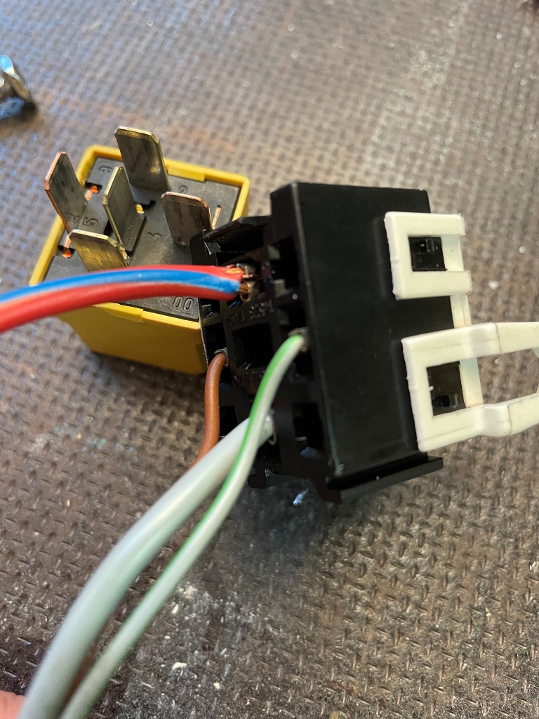

Aus den Relaissockeln und Sicherungsleisten die ich gerne neu verdrahten will..

Die Relaistecker können an den weißen Ösen auf gemacht werden.

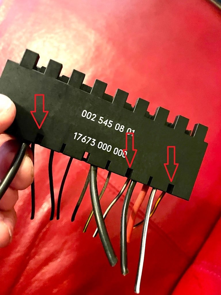

MarcelS hat geschrieben: 12 Mai 2021 21:34 Das habe ich ausgiebig versucht, ich kriege die Dinger da nicht raus. Auf keiner der erwähnten. :-(
Bei den Roten Pfeilen mit nem Flachschraubendreher die roten Sicherungsplättchen auf die andere Seite raus drücken
Andererseits kostet der Halter 12€ und nen paar zerquetschte...

Die roten Reiter rausnehmen alleine reicht leider nicht. Die Stecker haben noch eine Arretierung. Habe nun aufgrund Eurer Tips auf Youtube einiges gefunden. Auch diese Auspinwerkzeuge. Werde mal so ein Set bestellen und schauen ob ich es dann hin kriege.

Mit zwei wirklich kleinen Schlitzschraubendrehern von der Sicherungssteckseite in den kleinen Schächten die Blechzungen an dem Kontsktclip zurück drücken, erst dann den Kontaktclip nach hinten ziehen. Natürlich vorher die roten Sicherungsblöcke entfernen.
