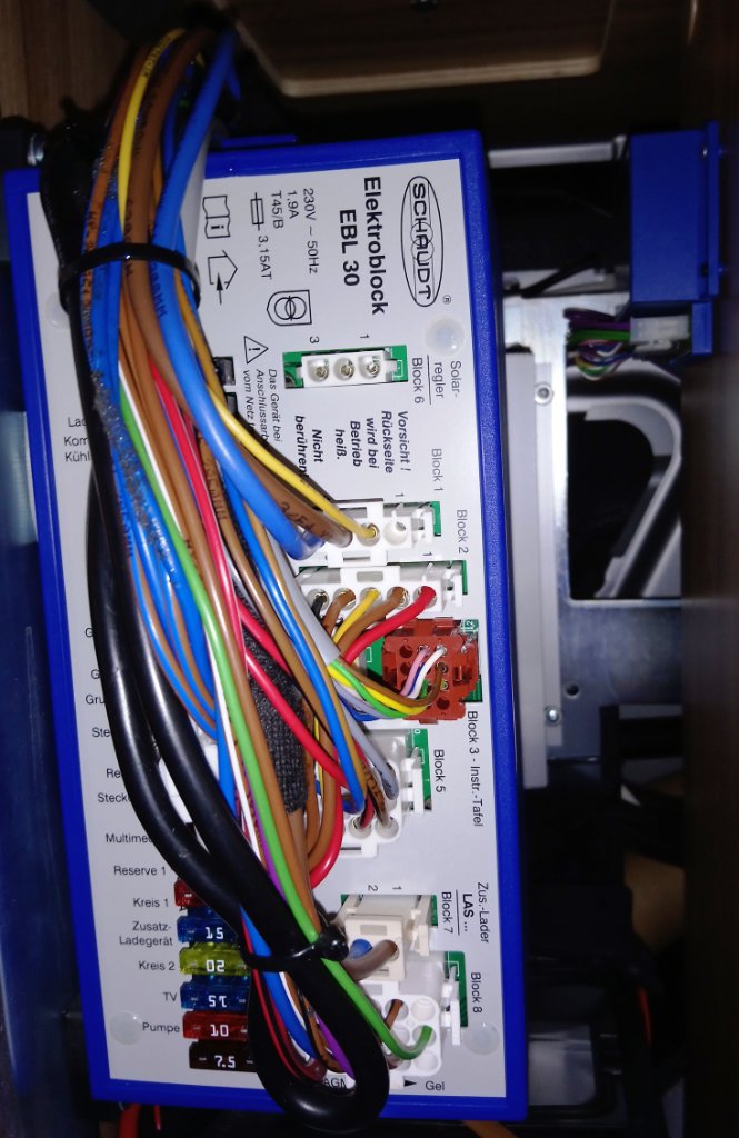

Der 3er Stecker könnte bewusst gezogen worden sein, normal lockert sich nichts durch Vibration. Oder auch gar nicht richtig gesteckt und dann gelöst?
Der 2er könnte auf 230V hindeuten, sofern das verbaut ist. Dann sollte das aber speziell gekennzeichnet sein. Ich würde gezielt die Anleitungen der Geräte ausfindig machen und dann Leitungen verfolgen. Unter Umständen hat der Vorbesitzer zusätzliche Geräte verbaut "die besser sind" (?) oder wollte bewusst eine Wechselwirkung deaktivieren.
Evtl hat jemand Vergleichsbilder von seinem Auslieferzustand, evtl schon in anderen Threads?
Drei Flachstecker durch Vibration gelöst scheint mir tatsächlich auch unrealistisch. Ich hatte aber die Sorge, dass jemand am Kabelstrange hängen geblieben ist und dann unbewusst alle drei Schuhe vom Stecker gezogen hat.
Die zweipolige Version scheint wohl eine andere Art von Anschluss zu sein. Alle Bilder, die ich bisher im Netz zum GCS gefunden hab, zeigen einen freien Steckplatz. Gehört vielleicht wirklich so?!
Ich muss dazu sagen, dass Hymer der letzte Vorbesitzer war. Es handelt sich um ein Entwicklungsfahrzeug des CrossOver, weshalb ich nicht davon ausgehe, dass die Hardware noch groß zur normalen Serie gewechselt wurde.

cappulino hat geschrieben: 03 Aug 2024 17:42 Der 3er Stecker könnte bewusst gezogen worden sein, normal lockert sich nichts durch Vibration. Oder auch gar nicht richtig gesteckt und dann gelöst?

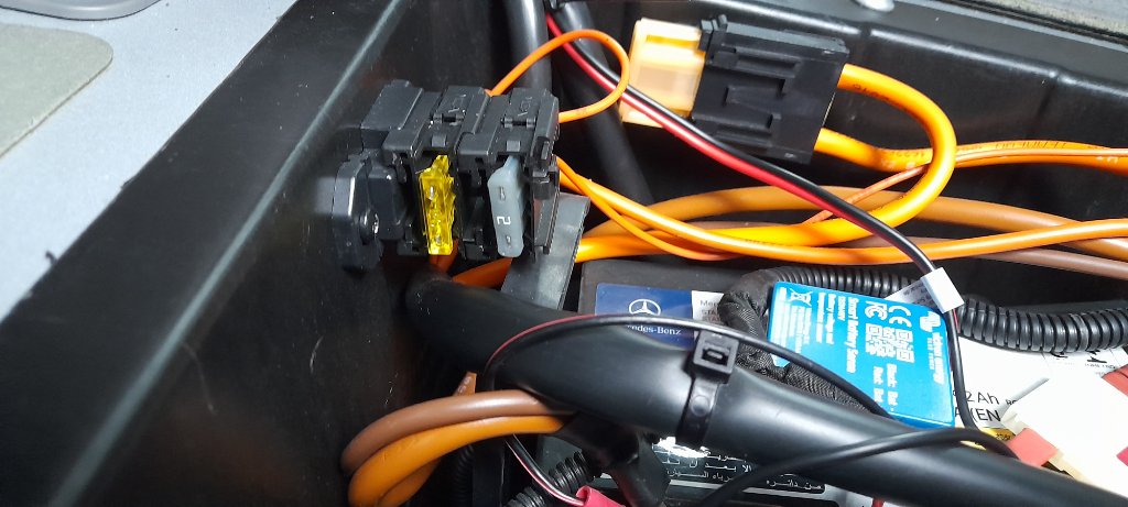

Bei meinem NCV3 GCS geht das rote Kabel vom LAS auf die Starterbatterie. Dort solltest Du, ohne Landstrom, die Spannung der Starterbatterie messen können. Liegt dort keine Spannung an, ist die Sicherung vor der Starterbatterie defekt.
Tante Edith
Der zweipolige Stecker(braun, blau) am EBL kommt vom LAS und versorgt die Wohnraumbatterien.
Tante Edith

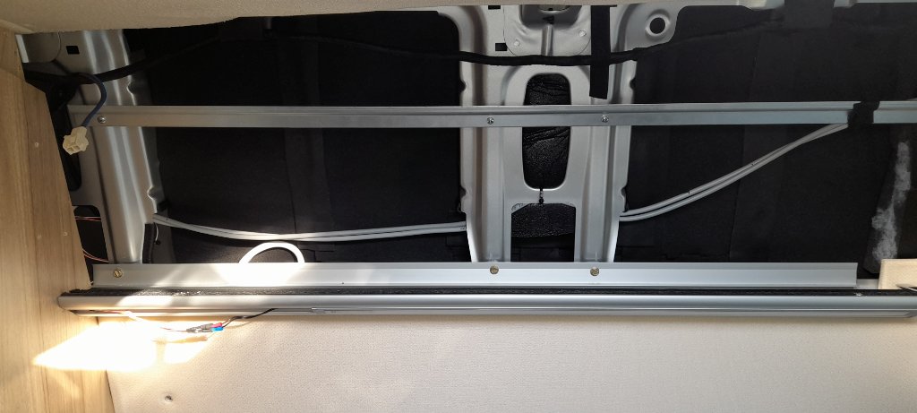

nachdem ich diesen Thread schon einige Seiten lang mitgelesen habe musste ich mich doch anmelden. Wir fahren einen GCS Bj 2019. Mit dem Fahrzeug an sich ganz zufrieden, viele von den Upgrades in diesem Thread sind aber wirklich nötig, der Hymer "Standard" ist an einigen Stellen schon fraglich.
Wir haben inzwischen das Dach im Fahrerhaus gedämmt, die Schiebetür, die "Ohren", jeweils mit Armaflex. Hintere Fenster neu eingesetzt (waren undicht)... und können's mindestens für ein Fenster nochmal machen weil der Spalt am Seitz-Fenster wohl das eigentliche Problem ist.
Mein Thema für die nächsten Wochen: Ich möchte das Dach noch isolieren, weiß aber noch nicht, wie ich den Himmel runterbekomme.

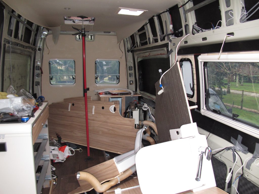

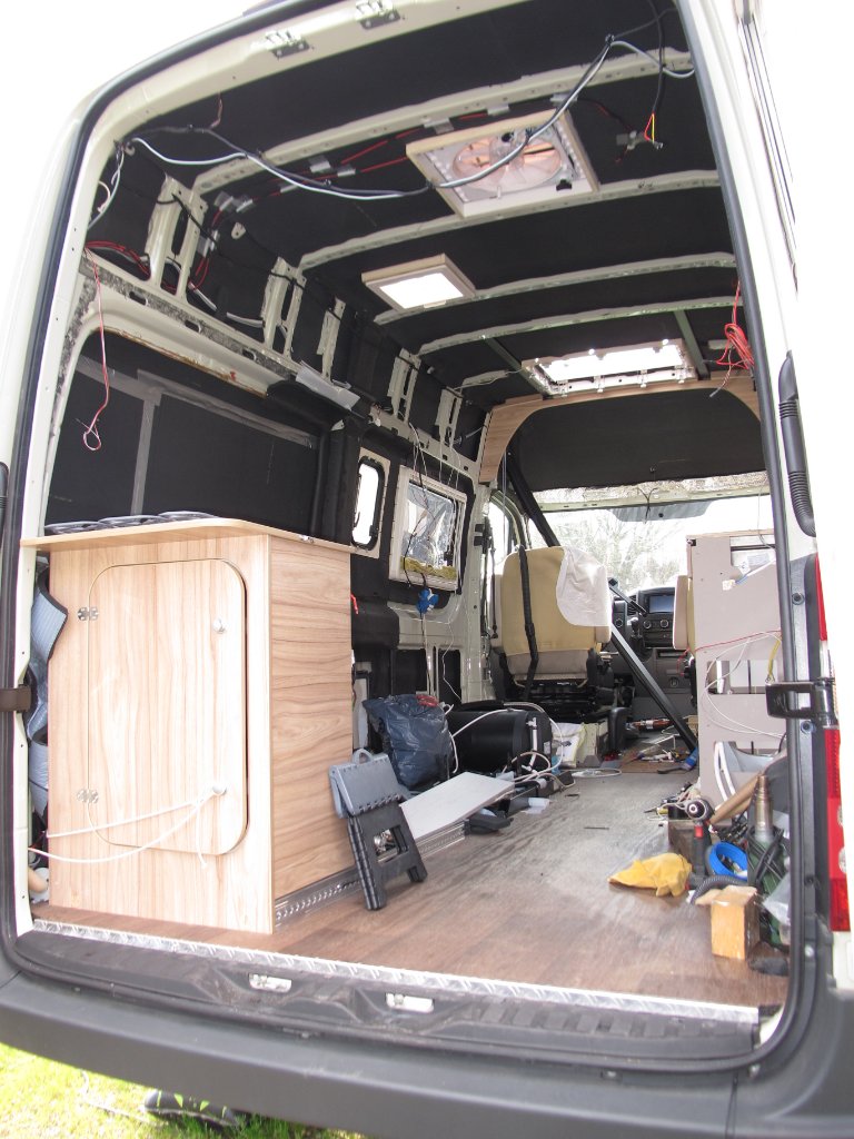

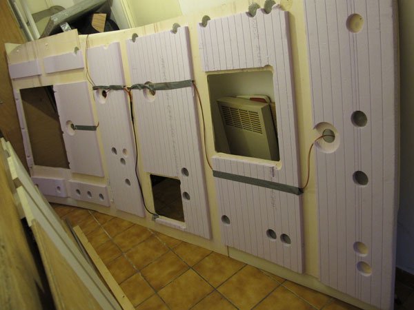

Im Prinzip könnte ich mit dem Dach vielleicht so schon leben... aber der Inhalt der Schränkchen wird im Sommer dermaßen heiß, dass ich zumindest dahinter Armacell machen will. Und wenn ich da schon dran bin wäre der Himmel gleich mit dran gekommen.v-dulli hat geschrieben: 17 Aug 2024 15:45Das ist der Grund warum das Dach, bei meinem, noch original ist! Erstaunlicherweise geht dort aber so wenig Wärme verloren dass das Dach bei leichtem Frost gefriert. Der "Himmel" zwischen den "Sprigeln" mit PU? Schaumstoffplatten isoliert - kannst Du sehen wenn Du die Deckenleuchten ausbaust, sind nur gesteckt.snoopy_226k hat geschrieben: 17 Aug 2024 15:18 -> im Bad: kann man den Himmel da überhaupt rausbekommen oder muss man die Kabine abbauen? Hoffentlich nicht... das würde ich vermutlich nicht machen wollen.
Dahinter ist überhaupt kein Problem, habe ich bei meinem auch gemacht. Die Seitenwände, soweit möglich, von oben bis auf Hähe der seitenleisten mit ihren Dübeln. Darunter ist reichlich Konservierung und die ist auch geblieben. Dazu habe ich noch, wo möglich, Isolierfolie als Dampfsperre verklebt.snoopy_226k hat geschrieben: 18 Aug 2024 11:38

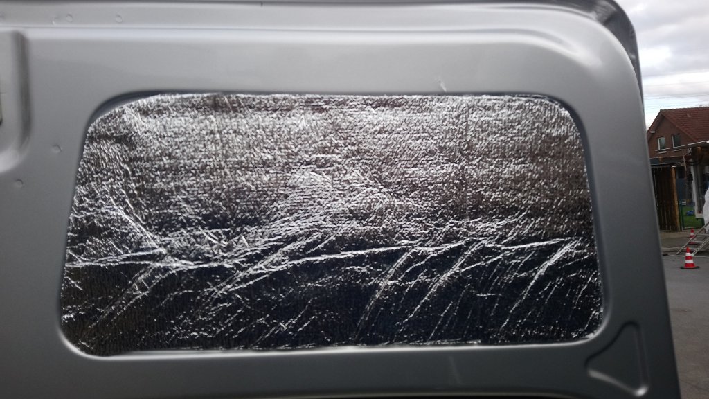

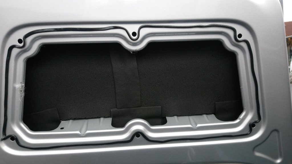

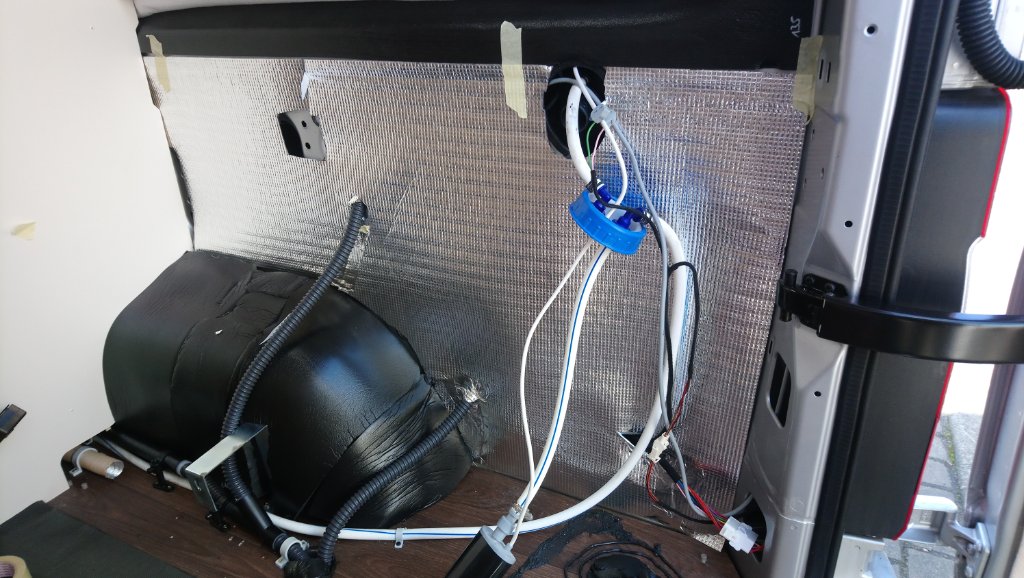

Hallo. GCS 2017. Zugefugt einige Bilder mit was zu erwarten. Es ist mir nicht gelungen die Obendecke zu entfernen ohne die Dusche auszubauen. Gruss.
