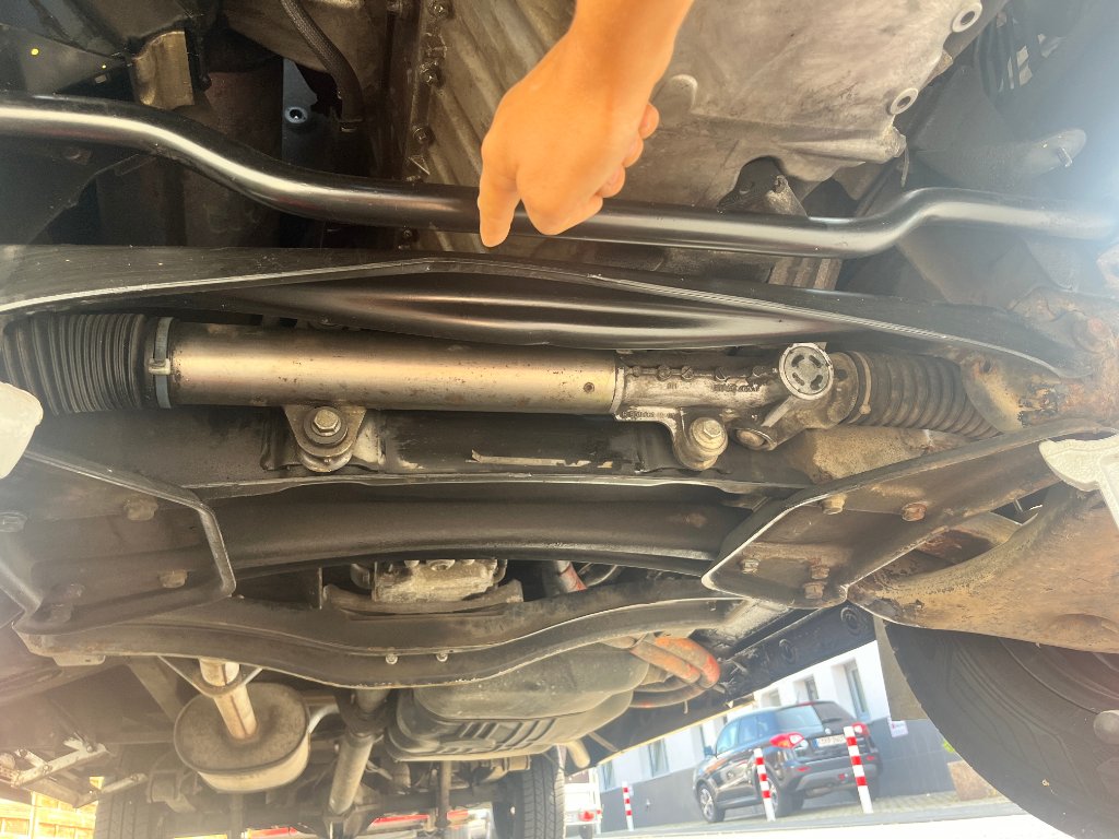

Jetzt ist noch ein weiteres Problem dazu gekommen.
Als ich unter dem nicht aufgebockten Wagen lag, kam ein hilfsbereiter Mann, der mir mit seinem XXL Wagenheber helfen wollte. Ich dachte, wer so ein Gerät hat, der weiß auch damit umzugehen. Leider hat er ihn unter dem querblech/Traverse zwischen den Querlenkern angesetzt und mir dieses Blech damit verbogen von dem ich glaube, dass es was mit der Stabilität meines Autos (wenn es denn wieder fahren sollte) zu tun hat.
Ich weiß nicht mal, unter welchem Namen ich dieses Blech als Ersatzteil suchen muss. Es ist einerseits mit 2 fetten Schrauben befestigt und leider zusätzlich auch drangeschweißt (so dass ich es vermutlich nicht mal selber tauschen könnte). Hiervon habe ich ein Foto, das Video vom Getriebe kann ich leider nicht hochladen.

Dieses Blech ist nicht einzeln zu tauschen, es ist Teil des Fahrschemels und somit ist dieser, streng genommen, hinfällig und muss getauscht werden.

Kann man das Blech eventuell wieder in Form biegen?

Zu Fahrschemel: Sehr ärgerlich. Kannste im ersten Schritt so lassen und nach der Herstellung der Fahrbarkeit angehen. Entweder in der guten alten Hofschmiedmanier, mit Wärme und grober Gewalt wieder in die Nähe der Urspungsform bringen.
Danach das Fahrwerk vermessen lassen (und neu Konservieren nicht vergessen). Oder Austauschen. Die Fahrschemel selber sind gebraucht gut und günstig verfügbar (ich hätte noch einen Guten vom 904 = 30mm höher). Den musste dann aber noch Umbauen (lassen), was schon geschätzte zwei Tage braucht (oder zwei KFZ-Profis vielleicht auch an einem schaffen).

Bitte nicht mit Wärme den Träger zurück biegen, besser kalt !
