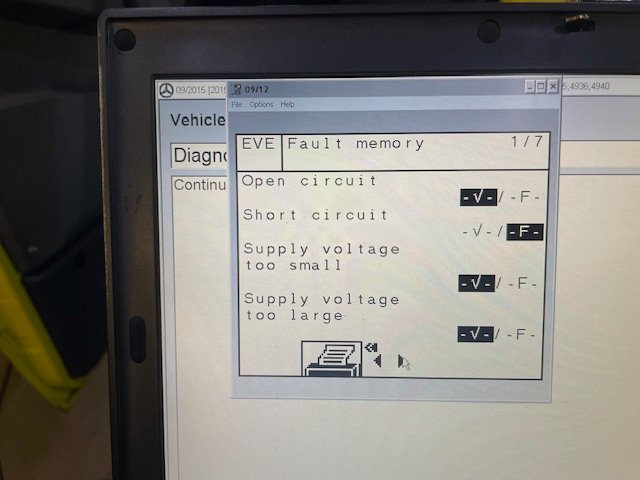

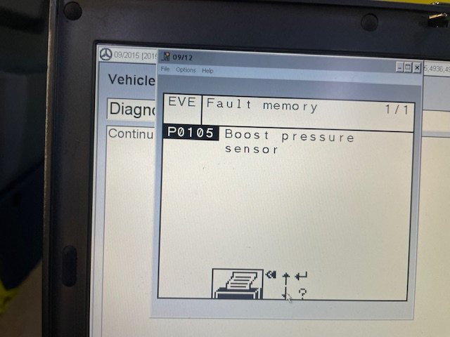

Ich habe seit langem Probleme mit meinem Sprinter 310D von 1998. Hin und wieder geht er in den Notlaufmodus.
Beim Lesen erscheint der Fehlercode P0105 Turbo-Boost-Sensor und auch Kurzschluss (siehe Anhang).
Ich habe ein neues Steuergerät, ich habe ein neues Kabel vom Steuergerät zum Sensor verlegt.
Was kann sonst noch einen Kurzschluss dieses Sensors verursachen?
Ich habe auch einen neuen (aber nicht originalen) Sensor ausprobiert.
Manchmal bleibt das Problem 200 km lang bestehen und manchmal tritt es bereits nach 20 km auf.
Wer weiß, was ich sonst noch tun kann?
