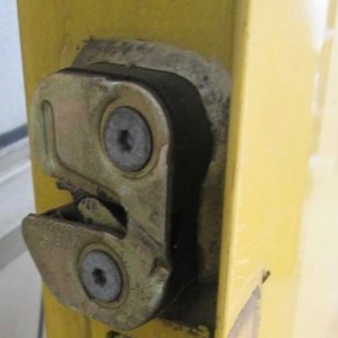

Hallo Kai,
DickeGelbe an Wüstenschiff :D
Ich fahre genau dasselbe Modell als Camper mit ähnlichem Baujahr und lediglich 10.000 km mehr auf der Uhr. Unsere Dicke Gelbe hat bereits einige Macken :roll: Unter anderem ist die Fahrertür nicht mehr Teil der Zentralverriegelung. Und Schiebetür und Hecktüren verriegeln nur, wenn man doppelt an der Beifahrertür abschließt. Keine Ahnung, warum das so ist. Beim ersten Abschließen klackt es zwei Mal und beim zweiten dann dreimal und dann ist alles dicht. Probier mal, ob das bei dir auch so ist. Das würde mich interessieren.
Bei uns besteht gerade ein anderes Problem: Die Verriegelung der Schiebetür klemmt/blockiert und die Tür lässt sich nicht mehr schließen. Ich habe heute das Schloss mit WD-40 geflutet und der Riegel ließ sich (mit gleichzeitig betätigdem Türgriff von innen) um circa 30 Grad nach links bewegen. Das reicht aber noch nicht, damit die Tür wieder schließt.
Eigentlich müsste es so wie auf dem Bild aussehen, allerdings ist der ‚Verriegelungsbolzen‘ in der Mitte leider vielleicht noch um 30 Grad zu weit nach rechts verdreht und lässt sich nur weiter nach rechts, nicht aber nach links drehen. Hat jemand einen Tipp für mich? Vielen Dank im Voraus!
BG Sebastian
