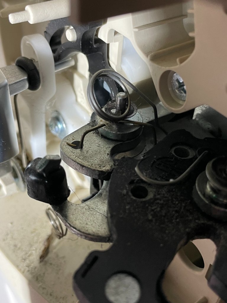

Einen Tag vor Start in die Herbstferien ging/geht die Tür des Aufbaus nicht mehr auf
weil eine Feder im Schloß gebrochen ist
Hat jemand eine Idee, wo ich (außer beim HYMER-Verkäufer) solch eine Feder bekomme und/oder wonach ich suchen muß

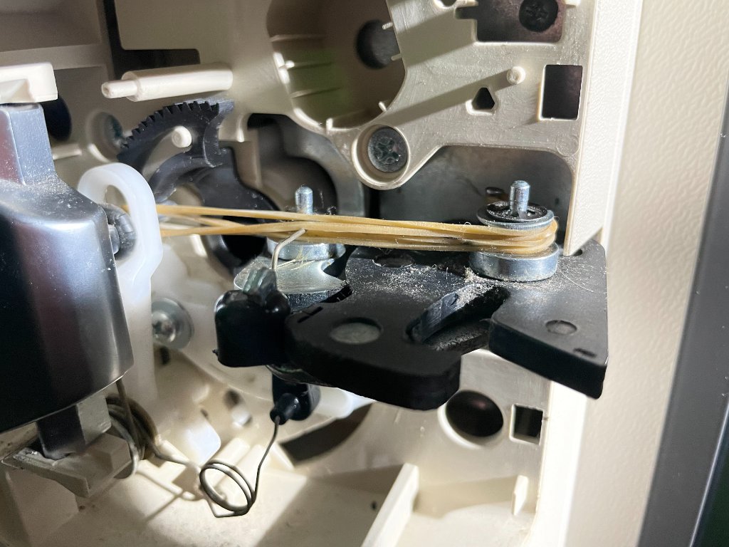

Gummi statt Feder Türschloß Aufbautür HYMER
Auf die Schnelle habe ich mir erstmal selbst geholfen

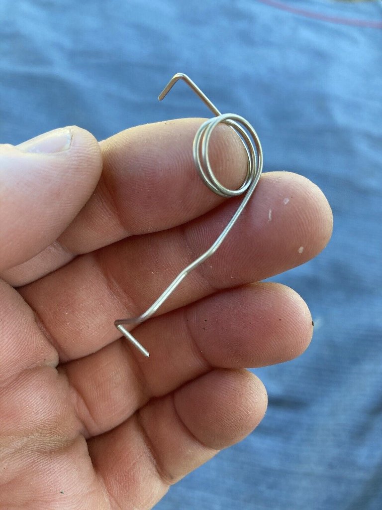

Selberbiegen. Habe ich in ähnlichen Fällen schon mehrfach erfolgreich gemacht. Passenden Federstahldraht in feinen Durchmesser-Abstufungen hatte früher jeder Modellbauhändler, heute vermutlich eher Amazon oder EBay.
Scharfe 90°-Winkel brechen manchmal - damit würde deshalb ich anfangen. Leichtes Erwärmen hilft dagegen, aber auf keinen Fall ausglühen. Und unbedingt Schutzbrille benutzen, falls doch mal was durch die Gegend fliegt.

Dieser provisorische simple Gummi hatte nicht lange, resp. lediglich 1/2 Jahr lang gehalten, weshalb ich mangels erbetenem, zugesagtem, jedoch nicht erhaltenem, mithin gar nicht erstelltem Angebot des HYMER-Händlers für die Feder noch ein kpl. "FAP Türschloss Innenschloss FF-System" kaufte, solange es noch eins zu kaufen gibt, den simplen Gummi jedoch erstmal durch einen breiteren ersetzt (womit zuvor der Spargel verpackt war
