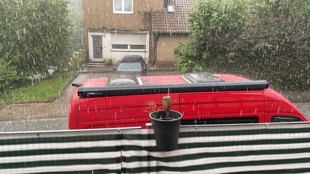

Re: Kaufempfehlung Markise Sprinter L2H2
Ich habe, wie schon geschrieben, die Thule und sie funktioniert bei Wind und Regen. Einzig der Bereich an der Schiebetür könnte einen zusätzlichen Schutz/ eine Seitenwand vertragen.
