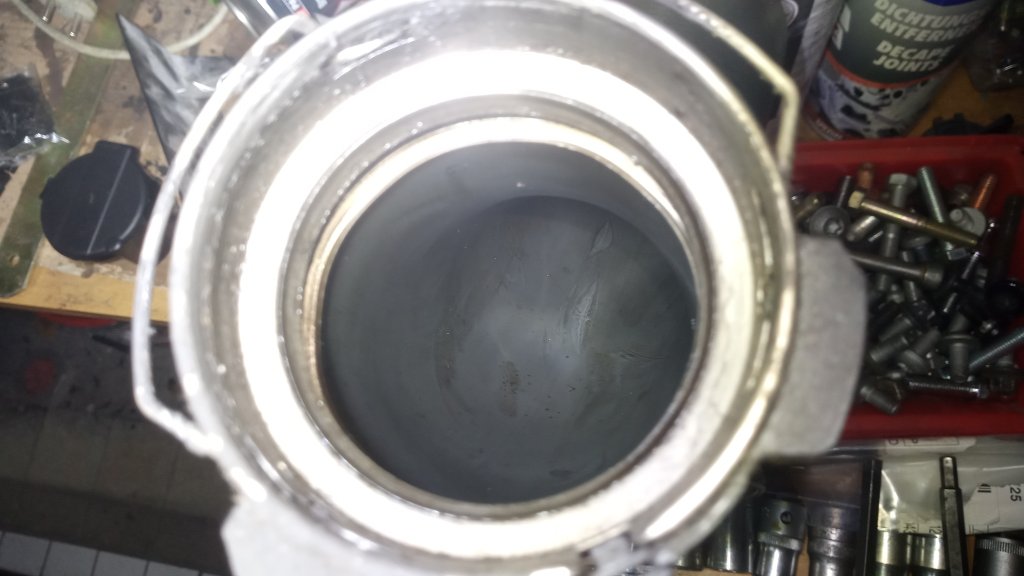

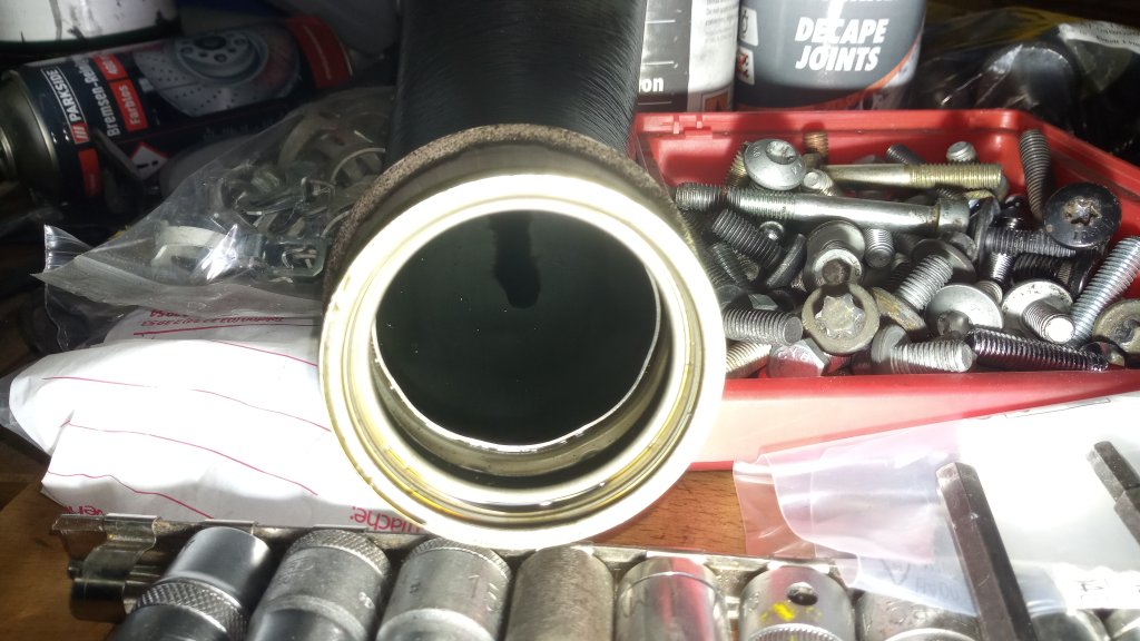

Habe heute meinen unteren Ladeluftschlauch ersetzt. Nach Ausbau habe ich das Altteil
senkrecht auf den Werkzeugschrank gestellt und eine Stunde gewartet. Macht Euch selbst
ein Bild davon, aber ich bin der Meinung, dass die geringe Ölmenge, die sich nach der
Wartezeit im tiefsten Punkt gesammelt hat, nicht der Rede wert ist. Wenn man von der anderen Seite tief in den Schlauch hineinschaut,
sieht man auch dort praktisch kein Öl. Die Innenwand ist immer noch
grau und somit wie neu und frei von Öl und (Ruß-)Ablagerungen.

Ich bin damit auch zufrieden. Das waren jetzt etwas mehr als 40.000km
mit Provent in einem Auto, das insgesamt fast 430.000km hat. Kann gern
so weiter gehen.
so weiter gehen.
