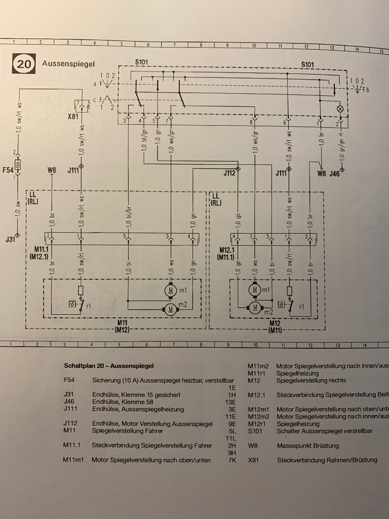

Das ist der Schaltplan für Modelle bis 2000.
ich kann dir nicht sagen ob es danach genau so ist, aber an den Spiegeln selber hat sich vermutlich nichts geändert.

Die Spannung kommt über F54 für Spiegelheizung und Spiegelverstellung. Über Klemme J111 gelangt die Spannung in den Schalter S101 und wird dort auf den Motor verteilt.

Es ist eine Mischung aus Polwendeschalter und Wahlschalter für rechte und linke Seite.
Du kannst also ohne Schalterbetätigung an den Steckern garnichts messen. Du bräuchtest immer jemanden der den Schalter betätigt, nur dann kann man am Spiegel eine Spannung messen.

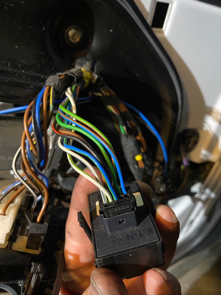

Moin Leute, es war tatsächlich der Schalter anbei mal ein Bild der unterbrochenen Leiterbahnen, Jetzt funktioniert wieder alles, top besten Dank an alle !!!
