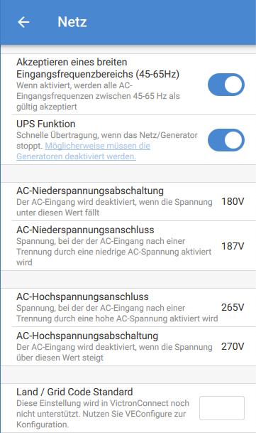

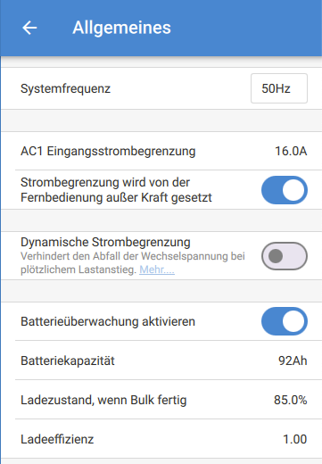

habe heute ein Update meines Victron MultiPlus 12/2000/80-30 von v430 auf v562 durchgeführt. Leider konnten die Einstellungen nicht übernommen werden. Kennt sich hier jemand aus und könnte anhand der Screenshots eine Blick auf die Konfig werfen?
Der Wechselrichter ist an einer 92Ah AGM Batterie von Varta (max. Ladespannung 14,7 Volt) angeschlossen. Landstromanschluß ist auch vorhanden.
Ich habe nach meinem Gefühl und Recherche schon einiges angepasst aber passt das so?

Habe den selben multiplus liegen und will ihn demnächst einbauen. Also nur bedingt Erfahrung damit.
Bei welcher Einstellung bist du dir unsicher? Soweit sieht es doch ganz gut aus.

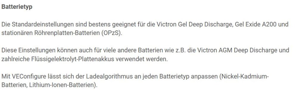

Hier kann man die Empfehlungen für die Einstellung einsehen ...
https://www.victronenergy.com/media/pg/ ... ation.html
- Beiträge: 3306
Re: Victron Konfiguration prüfen - Wer kann helfen?
Dann lese mal hierHobbyfahrer hat geschrieben: 23 Dez 2024 09:48 den Akku Typ kannst du nicht, wie in den SS zu sehen, per Victron Connect einstellen.
https://www.victronenergy.com/media/pg/ ... tings.html
per Drehschalter den Batterietyp einstellen .... und dann werden auch in der App die richtigen Werte angezeigt

Danke das du mir helfen willst aber wir kommen da nicht weiter, weil ich, wie schon oben geschrieben, mir das alles durchgelesen habe. Die Empfehlungen von Victron mögen auf die Victron Akkus passen. Ich habe Varta und die sind schon einmal anders von der Ladespannung mit 14,7 Volt. Die Literatur sagt auch ganz klar, dass AGM Akkus nicht unter 10,5 Volt entladen werden dürfen.
Bei mir ist auch der Akkutyp über die Dip-Schalter richtig eingestellt aber dennoch steht in VC nur 14,4 Volt.

in deinem screenshot stehen doch 14,7v... temperaturkompensation gehört angehakelt.Hobbyfahrer hat geschrieben: 23 Dez 2024 11:06 Danke das du mir helfen willst aber wir kommen da nicht weiter, weil ich, wie schon oben geschrieben, mir das alles durchgelesen habe. Die Empfehlungen von Victron mögen auf die Victron Akkus passen. Ich habe Varta und die sind schon einmal anders von der Ladespannung mit 14,7 Volt. Die Literatur sagt auch ganz klar, dass AGM Akkus nicht unter 10,5 Volt entladen werden dürfen.
Deswegen suche ich die optimale Einstellung und am Besten auf Basis von Erfahrungen.
mit verlaub: deine batterie ist für den betrieb eines mp12/2000 viel zu klein.
