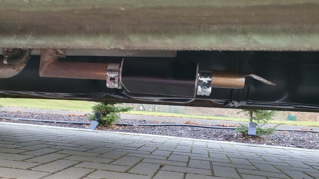

Die originale Luftstandheizung ist ja bekanntlich sehr laut, da von der Heizung nur dieses kleine Abgasrohr abgeht. Ich habe nun einfach einen 24 mm Abgasschalldämpfer eingesetzt und das Ergebnis ist gut. Das originale Rohr hat außen 26 mm und innen halt 24 mm Durchmesser. Der verbaute Abgasschalldämpfer ist sehr leicht und sollte keine Probleme machen, da ich keinen Platz gefunden hatte um den noch irgendwo anzuschrauben.

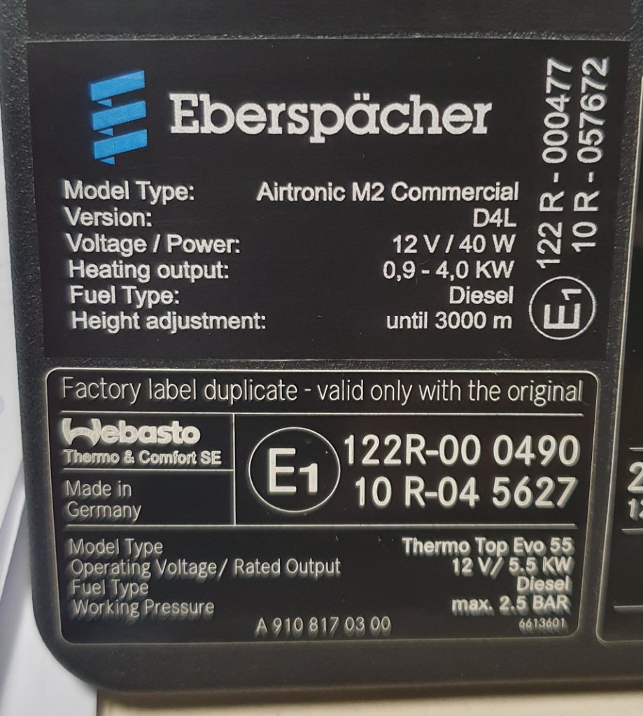

Falls jemand überhaupt wissen möchte welche Luftstandheizung überhaupt original verbaut wird/wurde, hier die Angaben. Webasto WSH, Eberspächer LSH.
