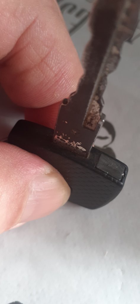

Das is bissle blöd. Die Wegfahrsperre ist aktiv. Zunächst musst du schauen ob der kleine Transponder im Schlüssel Kopf vorhanden ist. Auf der Unterseite des Griffs um Bart hin steckt der drin. Es gab schon Fälle das der rausgefallen ist. Dann natürlich auch muss sicher sein das es der richtige Schlüssel ist. Also ich mein keiner der später mal dazu gekauft oder beim Schlüsseldienst nachgemacht wurde. Wenn dies alles passt wird’s leider noch blöder. Leider ist das nicht so sehr selten das nach einer längeren Zeit ohne Strom die wegfahrsperre verrückt spielt. Pauschal kann man es in deinem Falle nicht sagen. Es hat schon geholfen alle Schlüssel abzumelden und quasi wieder neu anzulernen. Allerdings ist dies selten erfolgreich gewesen. Meist benötigst du eine neue Elektronik. Die wegfahrsperre ist ein kleines elektronisches Steuergerät hinter deinem kombiinstrument. Dieses Steuergerät steigt aus mir unerfindlichen Gründen aus. Auf herkömmlichem Wege ist da nix zu machen. Also auch die mercedes werkstatt kann da nix machen außer erneuern. Im Internet gibts allerdings einige Angebote von Elektronerds die diese Störung programmiertechnisch aushebeln. Wahrscheinlich durch die Löschung der wegfahrsperre im Cdi Steuergerät. So das diese Zusatzelektronik der Wegfahrsperre nicht mehr benötigt wird. Vermute ich. Ich glaube diese Elektronik ist nicht einmal so teuer. Problem ist eher das der Sprinter dazu in die werkstatt sollte. ABER das geht auch auswärts. Hab ich selbst schon gemacht. Muss halt Internet verfügbar sein oder vielleicht übers Handy.

Tatsächlich scheint ein Transponder in meinem Schlüssel zu sein - ist mir bisher nicht aufgefallen...
