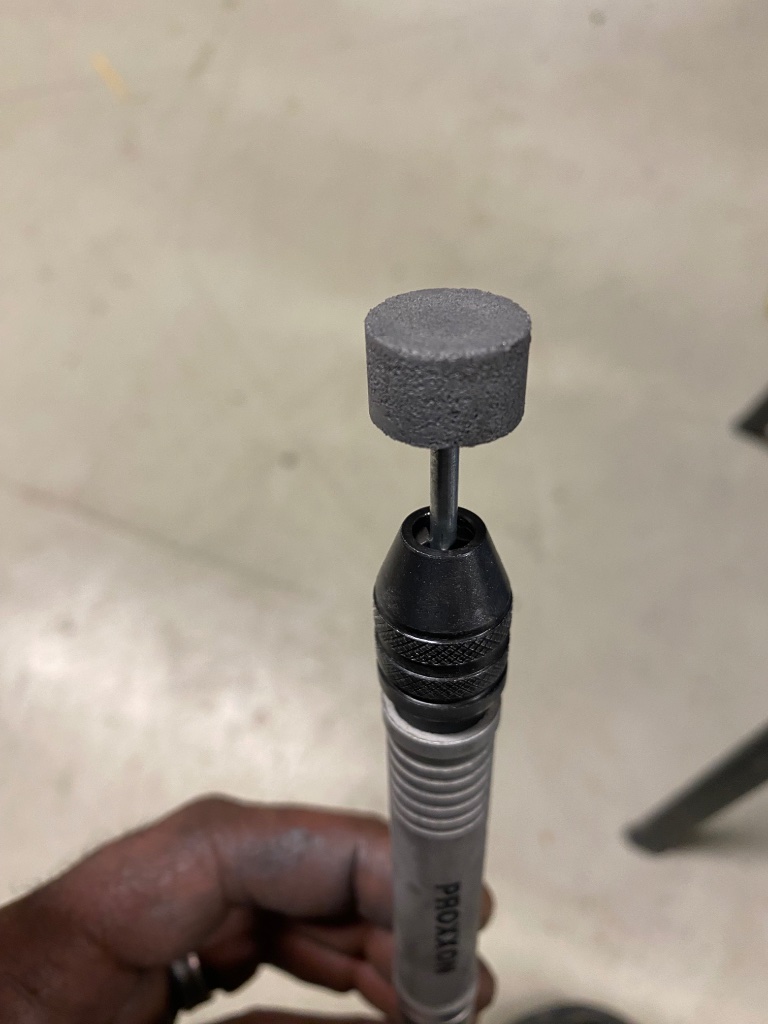

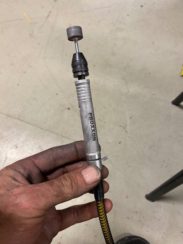

Meine Injektorsitzfläche war tatsächlich der Grund.
Habe mir Verlängerung für Dremel von Proxxon geholt mit 2 Schleifsteinen 16mm Durchmesser (unten im Bild) und mit Sekundenkleber 800 Nass-Schleiffpapier geklebt. Mann braucht wirklich sehr lange bis mann die Fläche Poliert hat aber es hat sich gelohnt. Natürlich immer wieder mit Kamera kontrolliert.
Umbedingt Injektor Einspritzkanal zu machen.
Nach ca. 1,5 Std. schleifen noch ein 1,7er Kuperring anstatt 1,59er ersetzt und nach ca. 1000 km hält alles immer noch.
