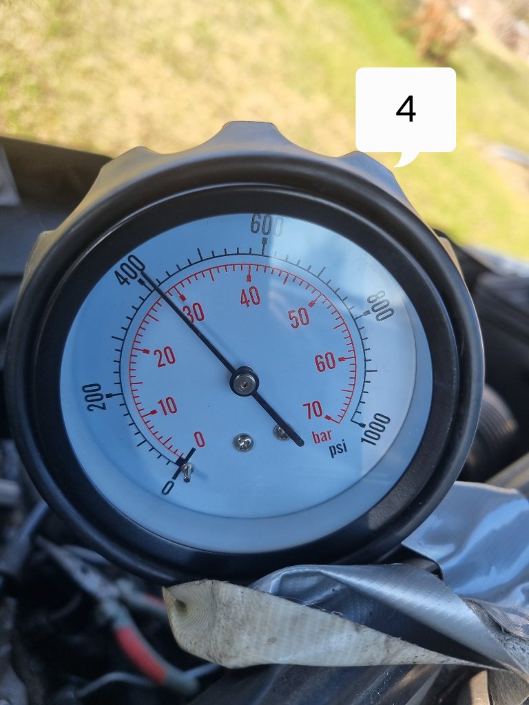

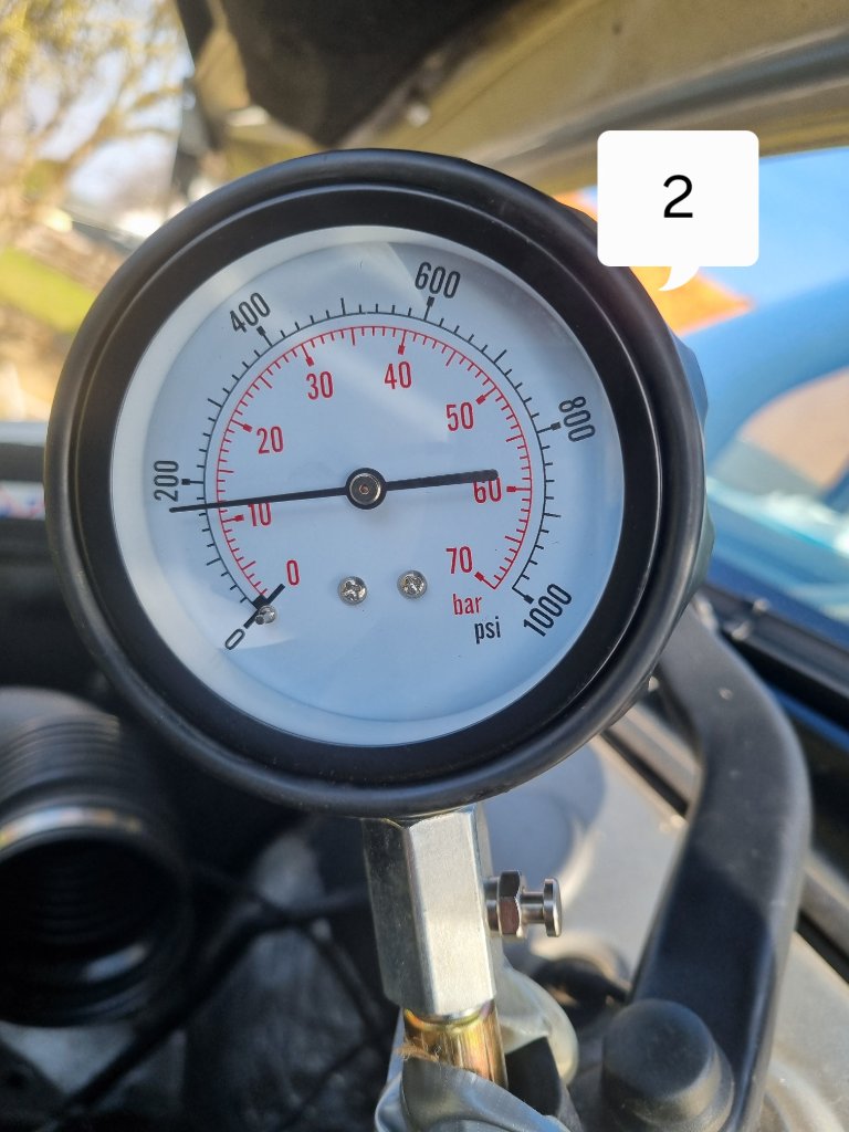

Hab jetzt ein Kompressionstest für 35€ gekauft und heute mal alle 4 Zylinder gemessen:
1. 11-12 bar
2. 11-12 bar
3. 29 bar
4. 29 bar
Jetzt ist vermutlich klar, warum er schlecht anspringt, dieses vibrieren hat und schlecht läuft. Nur 2 Zylinder haben volle Leistung. Komisch dass der Motor im Leerlauf ruhig läuft und nicht qualmt. Kein Öl im Wasser und umgekehrt.

Beiträge: 6676
Re: Sprinter vibriert stark bei untertourigen Beschleunigen
14:59 hat geschrieben: 15 Mär 2025 20:28
1. 11-12 bar
2. 11-12 bar
3. 29 bar
4. 29 bar
Ich finde diese Werte unplausiebel, die Drücke sind schlicht zu nah beieinander.
Hab schon mehr als eine Kompressionsprüfung gemacht und nie hatte ich je zwei gleiche Werte.
14:59
Beiträge: 618
Beitrag von 14:59 »
Lass sie mal 1-2 bar abweichen, aber ändert ja nichts daran, dass die Werte einfach mal mies sind.
Und das Messgerät war ja auch nicht qualitativ hochwertig. Hat etwas Luft am Rücksteller verloren.
