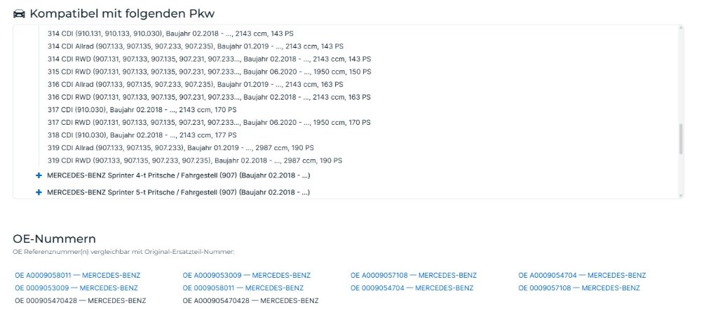

Könnte passen. Du kannst das aber auch selber kontrollieren, wenn du dich bei MB Originalteile registrierst und bei dem Ersatzteil mal die FIN eingibst.
Edit: Mein Fehler, der OM654 ist hier nicht gelistet!

In deiner Liste ist er aber schon mal nicht dabei.
