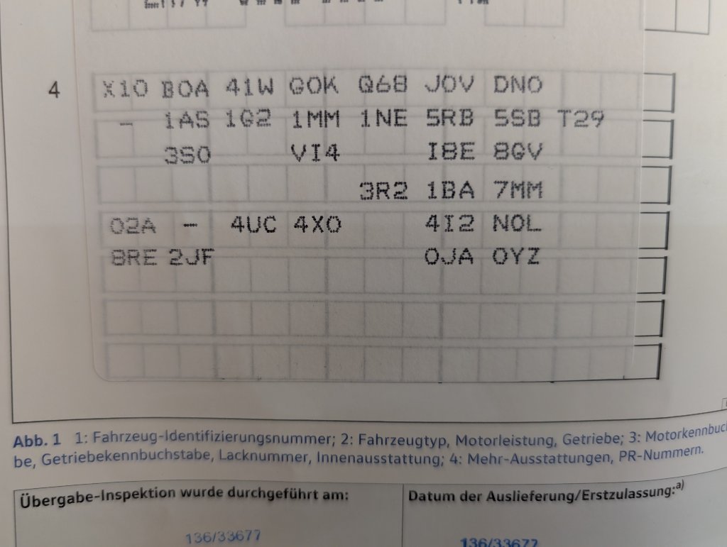

Ich kram das mal wieder raus - wir kann ich rausfinden, ob mein Crafter dafür vorbereitet ist?
EDIT: Habe mal versucht, meine Ausstattungscodes zu entschlüsseln. Ich habe allerdings weder "keine Anhängerkupplung" noch "Vorbereitung für Anhängerkupplung" gefunden, das müsste meinem Verständnis nach 1D0 bzw 1D7 oder 1D8 sein. Übersehe ich da was?

Wenn der Crafter eine Anhängervorbereitung hat dann liegt normalerweise hinten rechts in der Stoßstange das Kabel zum Anschluss der Anhängerelektrik.
Hier wird dann folgendes Kabel angeschlossen. https://wibutec-shop.com/media/image/pr ... itung.webp
