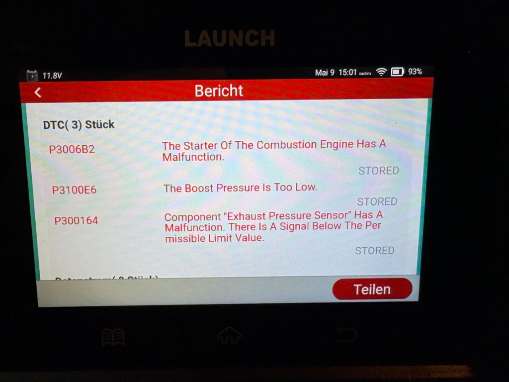

habe heute mal einen Tester besorgt, das ist Einiges.
Andreas

Ladedrucksensor , wenn ich es richtig übersetzt habe🙄 Tja dann Mal nen neuen rein🙄

klingt erstmal nicht so tragisch.Oder?
Hat jemand vielleicht ein Bild wo der genau sitzt…ich denke, da werde ich wohl unters Auto
krabbeln müssen.

Oder ein Nager hat ein Loch in einen Ladedruckschlauch genagt, dann gibt es auch keinen Druck zu messen.

Wenn es der Ladeluftschlauch sein sollte: ich habe noch einen Neuen hier liegen, außerdem noch zwei Kraftstoff Filter und einen NoX Sensor.
Also was man halt beim 316 CDI auf Reisen dabei haben sollte. Gibts dann günstig bei Ebxx Kleinanzeigen oder über PN.
