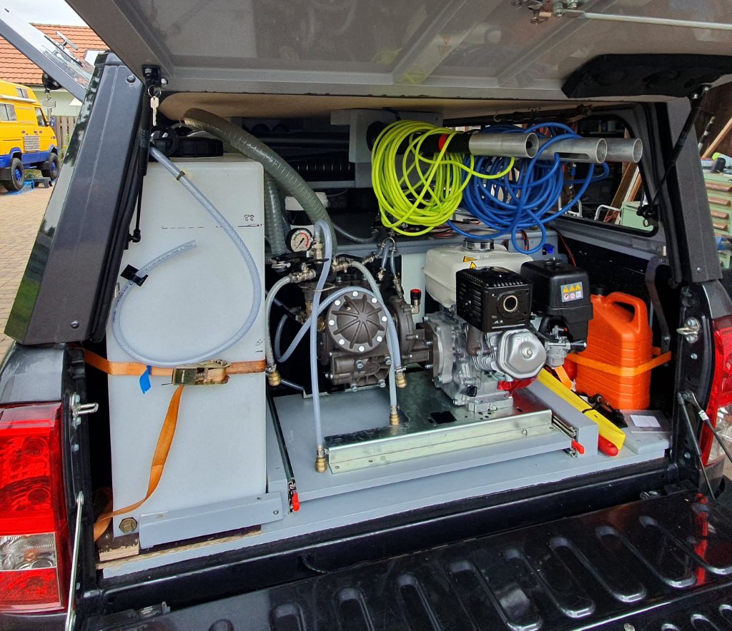

rams hat geschrieben: 09 Mai 2025 18:44 Schwallwände nötig?
Wäre wichtig für die Angebote.
Das ist Dir überlassen und wenn Du keine hast und merkst dass dies eine gute option gewesen wäre ist es auch zu spät.
Du möchtest eher mit weniger Wasser rum fahren und am Zielort auf füllen. Wenn der Tank 100l Wasser hat dann wird sich das gut bemerkbar machen.
Ich fahre immer mit Wassertanks beruflich rum und die Füllstände sind immer verschieden.
Der grosse mit Schwallwand hat 450l und der kleine mit 100l hat keine Schwallwand.
Ist ein Hilux mit Hardtop

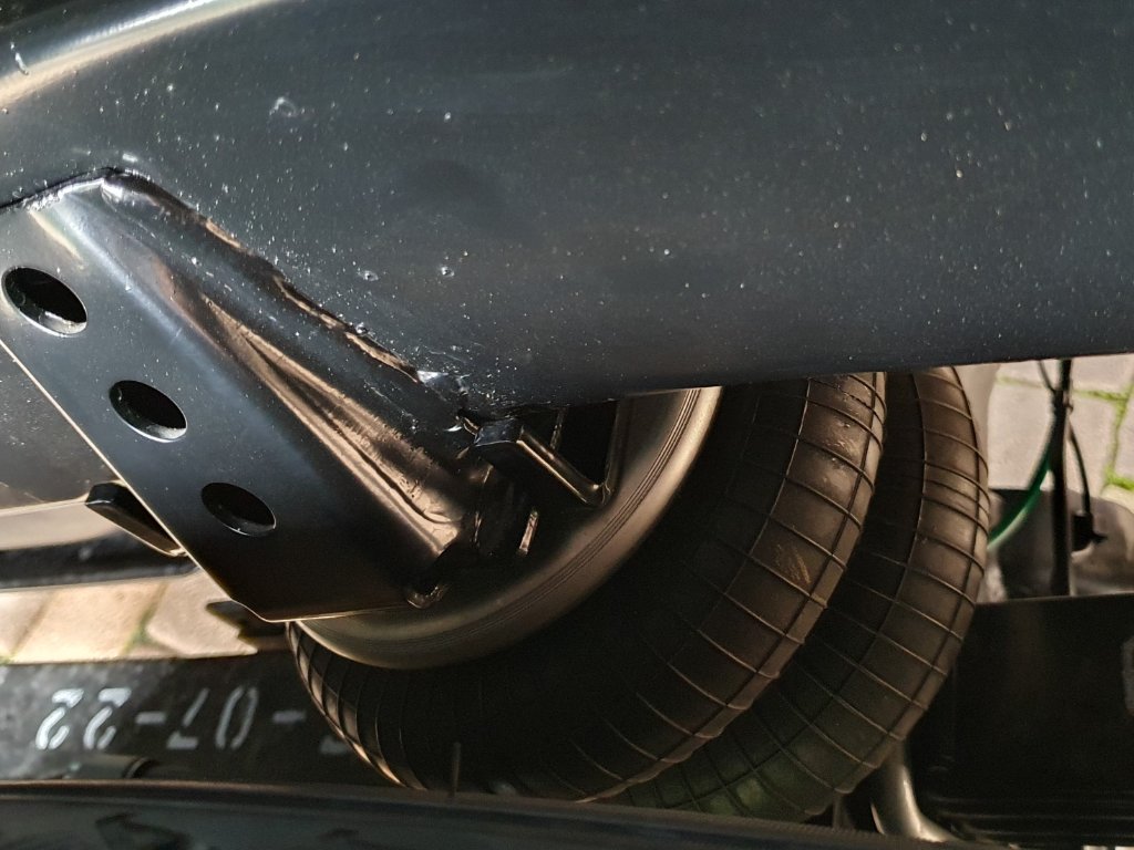

Ich bin froh hab ich mich beim kauf für die zusätzliche Druckluftfederung entschieden damit das Fahrzeug nicht so schwammig ist wenn alles voll ist.

Bei Deinem Tank wird der Schwerpunkt auch etwas nach oben getrieben und wenn der voll ist wirst Du es in der Kurve merken auf der Seite vom Tank.
