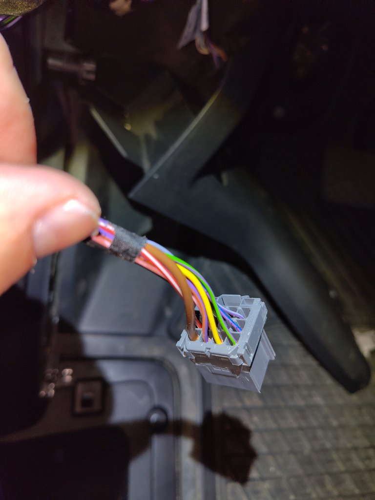

Hat jemand die ABH-Schnittstelle H (Code E2A) benutzt um zusatzgeräte wie Mautbox und Dashcam zu Installieren?
Generell wäre ein Schaltplan von der Kiste nicht schlecht...
Siehe auch Aufbaurichtlinie, Seite 197. Die Screenshots darf ich ja nicht Anhängen.
ABH-Schnittstelle (E2A)
