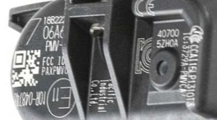

Statt originaler Stahlfelgen fahre ich Alufelgen von delta4x4, die originale Reifendrucksensoren von Mercedes verwenden, resp. RDKMERSP.XYZ.1000 für 128,04€ pro St. >500€ pro Satz verkaufen. Ob es wirklich Gummiventile, oder lediglich ein Symbolbild sei, konnte mir die freundliche Dame mangels derzeitigem Bestand ad hoc nicht sagen.
Erkennt jemand das Fabrikat und/oder weiß, welche Sensoren Mercedes 03/16 original einbaute?
Wie/wer könnte (man) anhand meiner FIN erstmal herausbekommen, welche Sensoren OEM in den Stahlfelgen montiert sind?
RDK Reifendrucksensor Mercedes Sprinter Typ 906
