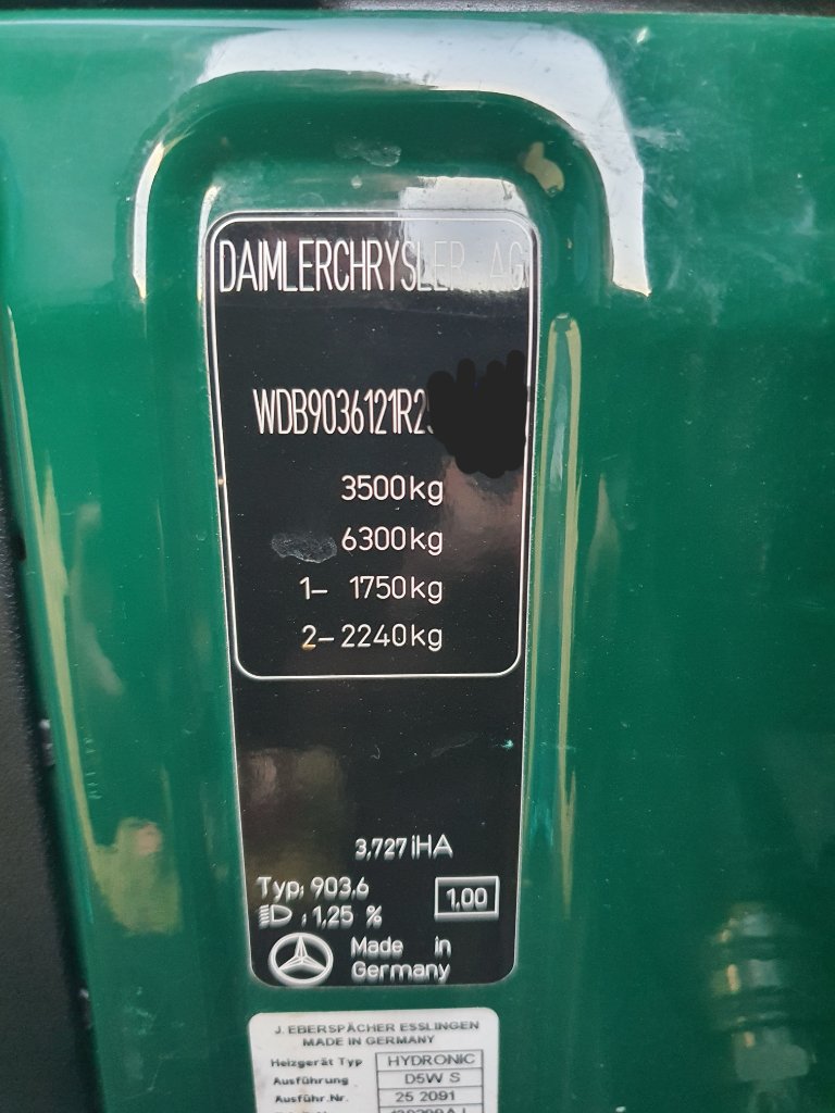

mit Glück ist das Schild noch auf der Achse.
Beim Sprinter jedenfalls, ist auf der Fahrersitzkiste ein Schild, auf dem die Achsübersetzung (iHA) angegeben ist.
Die sollten übereinstimmen oder die Achse wurde gewechselt.

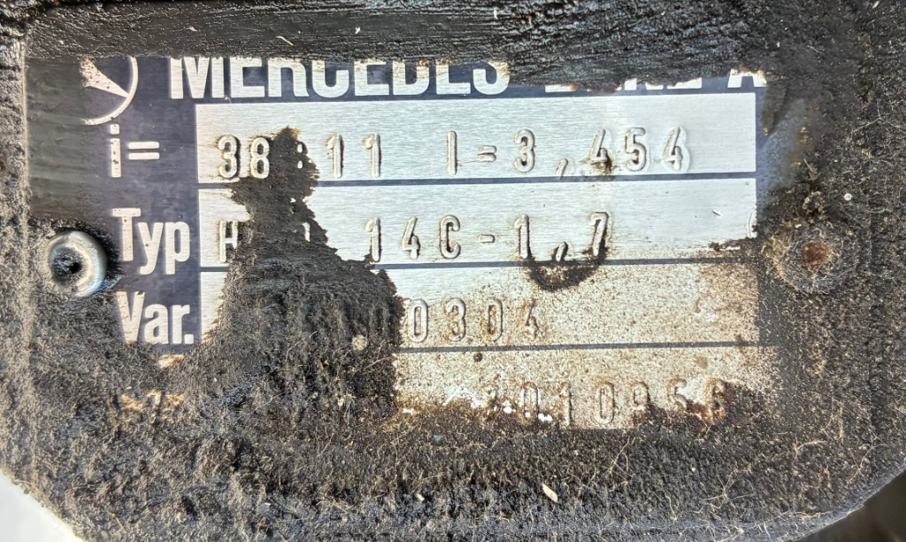

Re: LT28 102PS: Hab ich ne ultralange Achse?
Schild auf der Achse: 3,454
Das ist Lang für 102 PS. Gut für den Verbrauch auf Langstrecke, schlecht für das Ziehen von Lasten und in den Berge.
Haben die Achsen am LT trotz Baugleichheit kein VW Typenschild bekommen?
