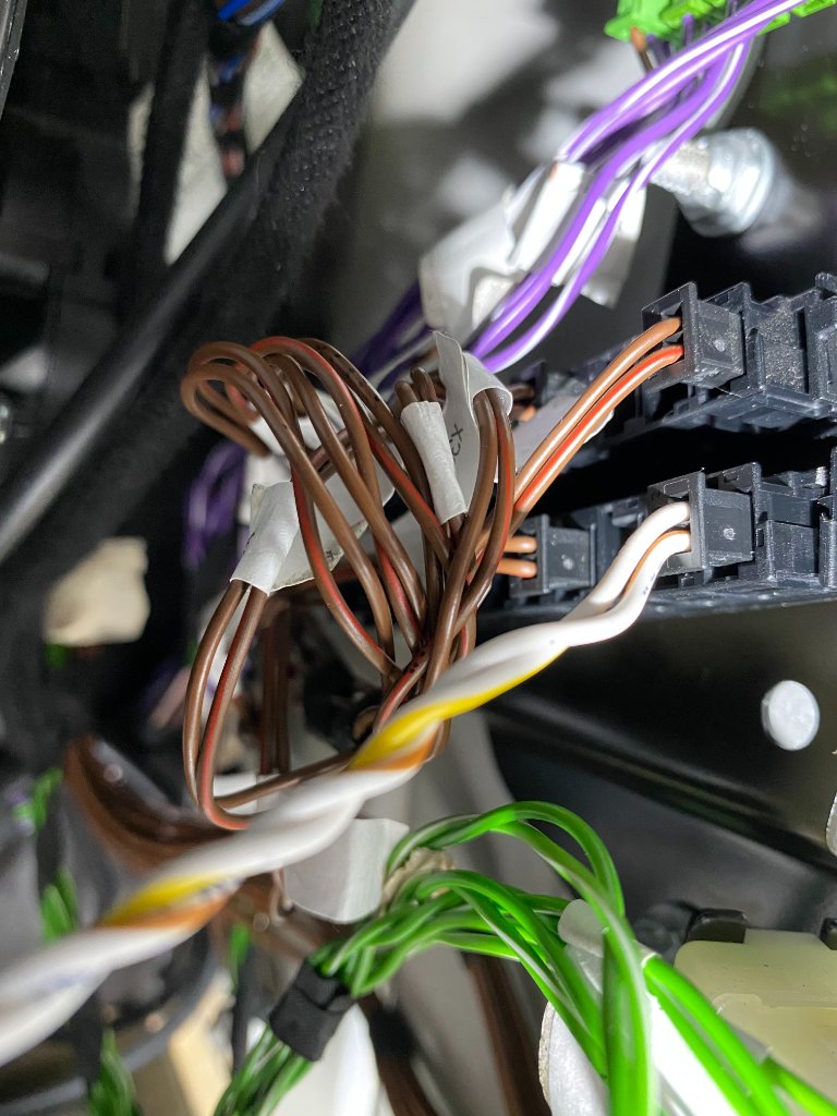

ähnliche Phänomene hatte ich (kurz) im HYMER auf 319 MOPF 2016, als ich mein Radio einbaute und die beiden bn/ws CAN-Bus-Leitungen verpolt angeschlossen hatte (weil die Beschriftung bei ALPINE falsch war/ist). Die CAN-Bus-Verteiler sind im Beifahrerfußraum rechts an der A-Säule. Ich fürchte jedoch, daß Du ohne Auslesen nur schwerlich den Fehler finden kannst/wirst.

ist zwar der 907 und kein 906 aber das könnte so ähnlich hinhauen: bau mal auf der beifahrerseite die plastikverkleidung des einstiegs aus damit du die verkleidung rechts des fussraumes abbekommst. da liegen die ganzen can-bus-stecker. die sind nicht abgedichtet. könnte sein dass wasser über verstopfte abläufe im kotflügelbereich oder mangelhafte abdichtung des spiegeldreiecks dafür gesorgt haben, dass innen wasser runterläuft und in die stecker sifft.cappulino hat geschrieben: 09 Apr 2022 09:54 Wassereintritt A-Säule mit Wirkung auf Steuergerät siehe ähnliche aktuelle Threads in den Baureihen
