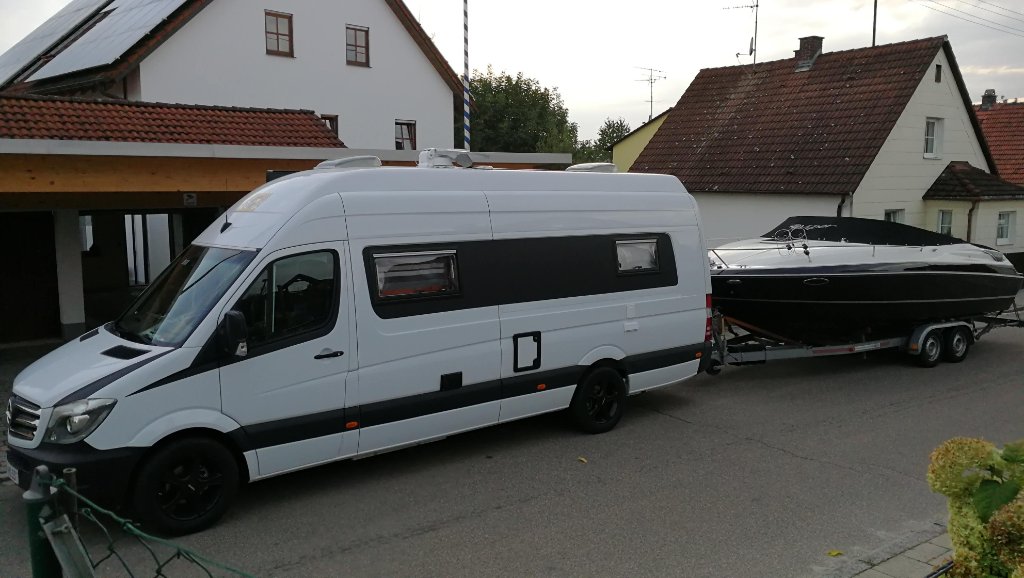

Ich ziehe ein 2,7 to. Boot, da kannst nix abspecken (du kannst auch an einem V8 keine 2 Zylinder wegschneidenDarth Fader hat geschrieben: 27 Okt 2018 21:01 Edit Dennis: Zitat entfernt wg. Veränderung
wenn du wirklich Hilfe/Lösungen suchst, dann gib doch bitte auch Hinweise, was der 2,6t Hänger für eine Bewandnis hat. Im Normalfall würd ich ja auch dort leichter werden, um Gewicht von vorne nach hinten bringen zu können.
Das Wasser im Boot lasse ich komplett ab und ich sehe zu, dass nicht mehr als 40 - 60 Liter Sprit im Boot sind wenn das Boot auf dem Trailer ist.
Ich war damit auch auf der Waage, der Hänger hat 2700 kg +/- 20 kg je nach Sprit, daher möchte ich die 2,8 to. mit etwas Luft als AHL Last haben. Habe ich auch derzeit.
Selbst ein Alu Trailer würde nur 80 kg bringen, kostet aber 8000 Euronen.

Re: Sprinter 319CDI 906 von 3,5 to. auf 4 to. Auflasten
All,
ein "Abspecken" kommt nicht in Frage und werde ich nicht machen. Zudem kann ich mir nicht vorstellen 400 kg abspecken zu können.
Wir haben bisher einen Globecar Campscout auf Fiat 3,0 Liter Basis gefahren, der hatte auf der Waage auch die 3,5 to. gekratzt. Habe mit dabei aber nix geschissen. Der Sprinter ist 1m Länger und 20 cm höher und hat eben Heckantrieb und einen 6 Zylinder und ist eben ein Mercedes und kein Italiener. Bei 400 kg drüber möchte ich aber nicht illegal unterwegs sein.
Beide Fahrzeuge, den Fiat und nun den Sprinter mit den großen Motoren haben wir nur wegen der Anhängerlast geholt.
Entweder ich bekomme das mit der Auflastung hin oder ich verkaufe den Sprinter und hole mir einen Liner (Carthago oder so).
Im Moment sehe ich folgende Wege:
vorweg das Gutachen vom TÜV (Angebot liegt vor) mit 3850 kg plus 2800 kg AHK Last und ZGG (Zuggesamtgewicht) 6650 kg eintragen lassen. Somit hätte ich auf jeden Fall ein höheres ZGG von 6650 kg, egal was dann das Fahrzeug wiegt.
dann
a) die Achslast mit Code A50 erhöhen (Anfrage bei MB läuft) und dann mit VBA Zusatzfedern (ca. 1500 Euronen) auf 4250 kg kommen bei unverändertem ZGG 6650 kg
b) ohne Code A50 das komplette Goldschmitt Luftfahrwerk (ca. 5000 Euronen) einbauen und die 4250 kg bekommen bei unverändertem ZGG 6650 kg
So würde ich bei meinem Trailer mit 2700 kg immer noch auf eine Fahrzeuggewicht von legalen 3950 kg kommen, das würde reichen.

Servus mit'nand,
hier mal ein Update zu unserem WoMo, für den Fall, dass man mal in ähnlicher Situation ist.
Wir haben ja mit den Gewichten wie hier schon beschrieben deutlich "Übergewicht". Nach unendlichen Recherchen, Mails und Telefonaten habe ich nun nach einem 3/4 Jahr eine Auflastung hinbekommen.
Neue eingetragene Gewichte:
4050 kg Ges. Gewicht
6850 kg Zug Ges. Gewicht
3000 kg AHK
Habe dazu vorne Bilstein Dämpfer und eine stärkere Blattfeder verbaut und hinten das VB Zusatzluftfahrwerk, plus die Stabis die ich ab Werk bereits drin hatte (siehe Thread weiter vorne).
Habe ein Sondergutachten erstellen lassen.
Dann zum TÜV o.ä. Prüfer und Zulassungsstelle. Nun ist alles sauber eingetragen und "SAVE".
Eine Geschwindigkeitsbeschränkung ist nicht eingetragen und mir ist klar, dass ich nun in diversen Ländern höhere Mautgebühren habe und ab dem 6. Jahr jährlich zum TÜV muss. Naja, eine Kröte muss man eben schlucken.
Nähere Details auch geren über PN.
Herbert
