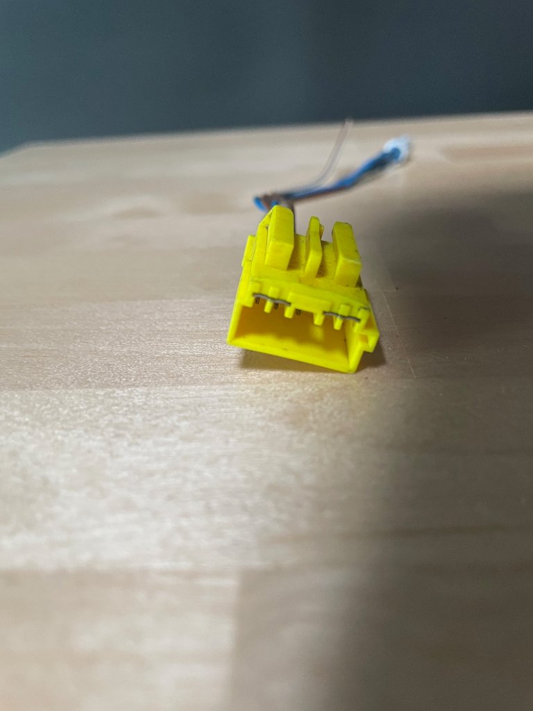

Über eine Google Suche fand ich dann was heraus was wohl auf den Gurtstraffer hindeutet. Da ich mal die Doppelsitzbank gegen einen Einzelsitz getauscht habe, steckte da auf dem Anschluss so ein Widerstand drauf. Beim Umbau damals hatte ich einen teureren, fertigen Stecker gekauft. Den hatte ich dann jetzt mal gegen einen einfachen Widerstand getauscht. Danach hatte ich gefühlt auch drei vier Wochen keine Meldung mehr im Tacho. Jetzt aber wieder häufiger und oft sogar 20-30 Sekunden lang die beiden Kontrollleuchten im Wechsel.

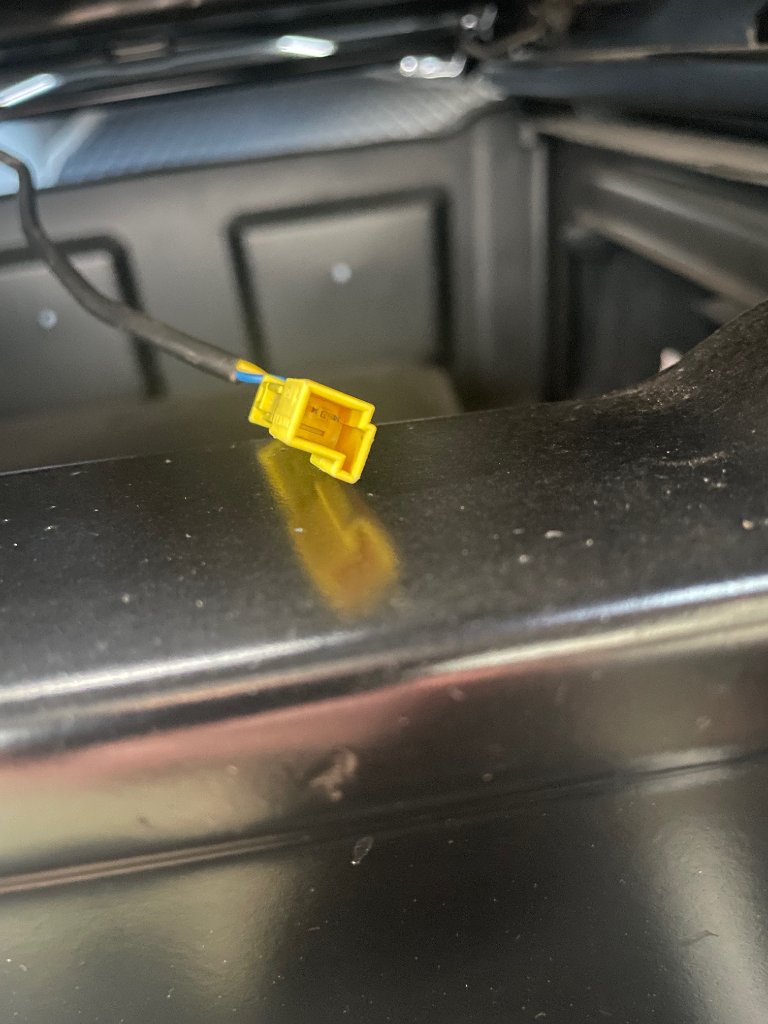

Was mir noch aufgefallen ist : an beiden Sitze (Sprinter Sitze lauf Bezug) ist das Kabel was am Gurtschloss ist, nicht angeschlossen. Fahrerseite ist gar kein Stecker drauf, beim Beifahrer hängt das Kabel unterm Sitzpolster Das hier ist der alte Widerstand, der nach dem Umbau genutzt wurde.
Jetzt bin ich mir nicht mehr so ganz sicher, glaube aber dass beim Sitzumbau eigentlich ein "SRS" Fahler kommen sollte, wenn man den Widerstand nicht verbaut.
Könnte mir evtl. das Ganze jemand etwas ordnen und mir sagen ob das jetzt zwei Verschiedene Systeme sind, ob da noch irgendwo ein Anschluss ist, der nicht mehr korrekt funktioniert und ob ich da dann (zu Testzwecken) auch mal so einen Widerstand probieren könnte. Hatte irgendwo noch was gelesen dass der Gurtstraffer Anschluss in der B-Säule sitzt.

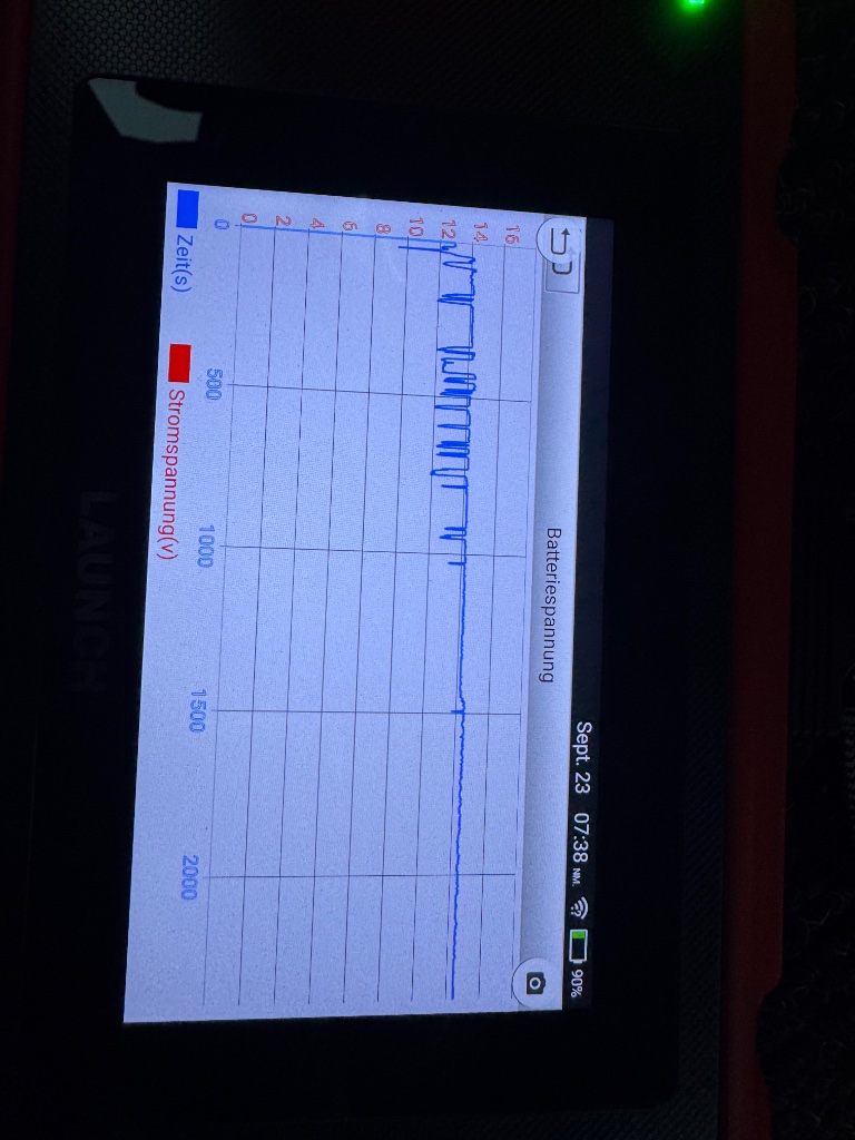

Kleines Update. Die Spannung bricht immer mal wieder kurzzeitig ein und geht dann auch wieder auf die eigentliche Generatorladespannung zurück. Dies geht so lange. bis sich irgendetwas "erwärmt" und dann ganz stabil bei ca. 14 Volt durchläuft. Als Fehler ist auch nur die LIN-Kommunikation hinterlegt. Teilweise geht die Spannung auch so lange runter auf Batteriespannung, dass dann irgendwann die Ladekontrolllampe angeht. Ansonsten ist dies System sehr träge und es bedarf schon einiges an Spannungsschwankungen, dass die Kontrolllampe wirklich angeht. Ich schau mal, das ich ein Bild von Zeit und Spannungsverlauf der ersten ca. 15 Minuten anhängen kann. Wie sind so die Erfahrungswerte? Hat schon einmal dieses Verhalten beobachtet und kann mehr dazu sagen? Was dies allerdings mit dem leuchten der Gurtwarnleuchte in Abhängigkeit zu tun hat, ist mir derzeit noch ein Rätsel. Mein Star-Diagnose-System mit WIS und EPC bekomme ich erst die Tage wieder, um da nach Schaltplan und zusammenhängen forschen zu können.

Hier noch die Aufzeichnung des Spannungsverlaufs von heute Früh. Gut zu sehen wie es sich dann irgendwann stabilisiert.
