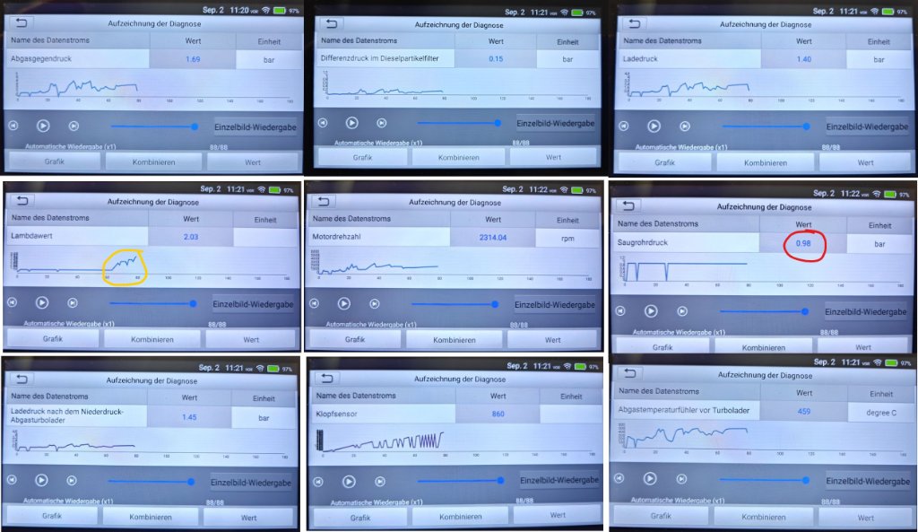

Ich habe vor ein paar Tagen mal ein Diagnosegerät während der Fahrt mitlaufen lassen. Dort wurden ein paar Minuten aufgezeichnet, bevor er in den Notlauf gesprungen ist sowie etwa eine Minute danach. Ihr seht im Anhang die Auswertung. Etwa beim Wert 70 der x-Achse ist er in den Notlauf gesprungen. Wahrscheinlich beim gelb markierten Punkt, an dem der Lambda-Wert in die Höhe springt. Was mich stutzig macht ist der Wert des Saugrohrdrucks (rot markiert), der ist über die gesamte Zeit ja gleich geblieben. Gibt es dafür eine Erklärung? Oder gibt es sonst verdächtige Parameter?
Re: Ladedruckproblem P2263 mit Notlauf - Fehlersuche
Saugrohrdruck = Atmosphärendruckpeter601 hat geschrieben: 03 Sep 2025 15:18 Was mich stutzig macht ist der Wert des Saugrohrdrucks (rot markiert), der ist über die gesamte Zeit ja gleich geblieben. Gibt es dafür eine Erklärung? Oder gibt es sonst verdächtige Parameter?

Ladedruck zu niedrig, war noch von vorm Wechsel
Gelöscht, erneut gestartet MKL bleibt aus, yeah.
Probefahrt, wenn warm, kam der Fehler immer bei Last ab 90-100 km/h.
Bis 140 km/h hatte ich den noch nie, geht gut ab. Noch läuft er.

Alle Teile die äußerlich schmutzig waren wurden grob abgewischt.
Dann mit WD xy eingesprüht und nochmals abgewischt.
Ebenso mit dem Edelstahlrohr AGR. Darin waren einige Ablagerungen. Draht, Schraubendreher und Putzlappen und Geduld und sauber.
Alle Dichtungen habe ich nicht erneuert, dann aber Dichtung und Sitz gereinigt. ( Wollte nicht noch eine Woche extra warten) Funktioniert...noch.
Fehlerspeicher löschen ging mit nem selbstgekauften Tester.
(Würd ich gegen Kaution verleihen)
Grüße, wird schon.
