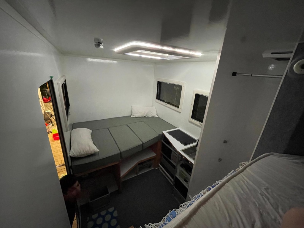

Es ging voran. Fahrzeug fährt. Eine Kabine ist gebaut und alle lebenswichtigen Funktionen funktionieren. Und als Antwort auf meine obige Frage, ja das Fenster passt.
Jetzt haben wir:
105l Wasser
9l Boiler
5kg Gas
150 Ah Lithium
(noch) 240 W Solar
Vollwertiges Ersatzrad
2 Doppelbetten mit 1,4 bzw 1,5 m im Kopfbereich
Mit 2 Erwachsenen und 2 Kleinen Kindern komplett gepackt: 3,3t - ich würde sagen das hat funktioniert :)
