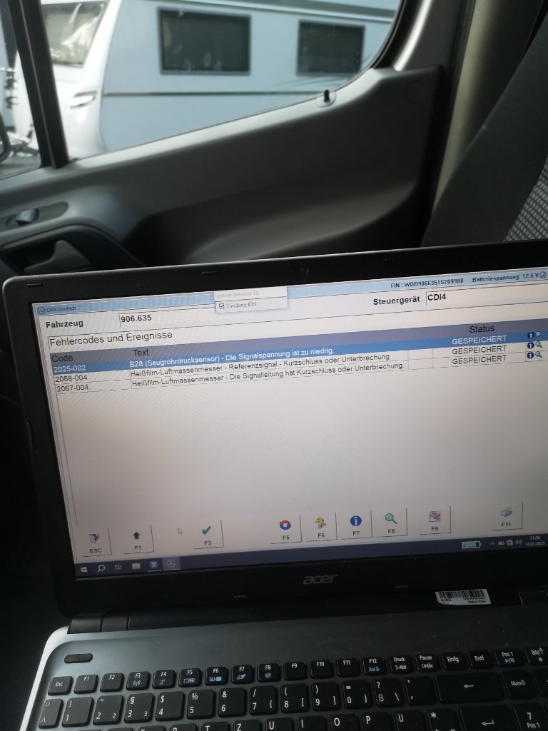

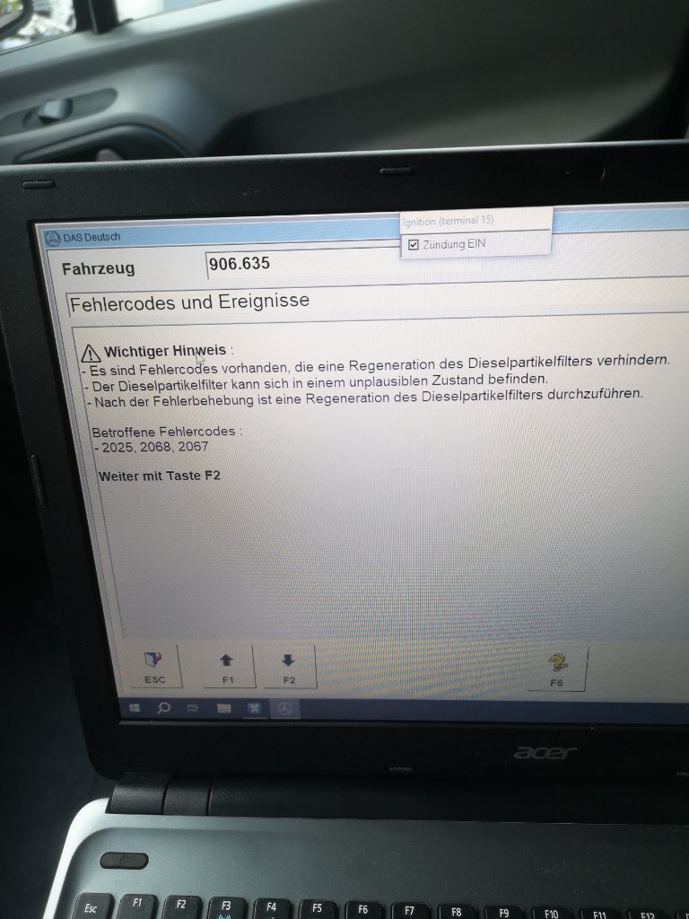

Ich habe gerade noch mal eine Fahrt mit Xentry gemacht und den Raildruck beobachtet. Soll und Ist Werte lagen immer relativ nah beieinander. Selbst bei den Aussetzern bleibt der Druck gleich.

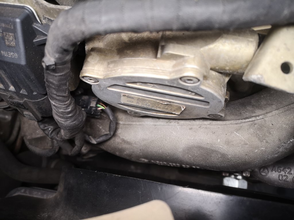

Moin zusammen, an dem teil mit 4 Schrauben war am unteren Drittel viel Ruß. Siehe Fotos. Weiter unten ist wohl ein Flansch der auch etwas verrußt aussieht.

Verrußt oder ölig? Dass die Vakuumpumpendichtung mit der Zeit spröde wird und ölt, ist nicht ungewöhnlich. Dann sieht sie auch im unteren Drittel entsprechend versifft aus.
