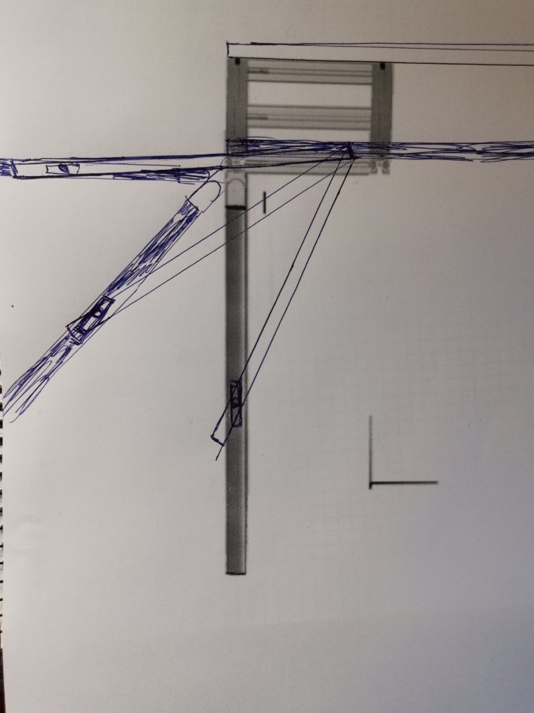

Du meinst etwa so?

Würde das funktionieren?
Oben auf das unbegliche Profil würde ich nochmal 1 gleiches Profil das über den ganzen Dachträger geht ,beidseitig am Dachträger verschrauben.Dieses zusätzliche Profil mit dem kurzen unbewegichen Profil verschrauben,damit dies auch viel stabiler wird.
In dieses neue sehr stabilen Profil entweder mit ein durchgehendes Loch bohren und da ein Stück Profil anschrauben.Die Verschraubung wird beim Wechsel der Winkel gelöst und wieder festgezogen.
Unten in diesem Profil befinden sich auch ein Loch.
Im langen beweglichen Profil befinden sich ein Nutenstein.Beim Wechsel des Winkels die Schraube am Nutenstein lösen,diese Verbindung ist dann beweglich gleitend und kann an der richtigen Position wieder festgezogen werden.
Das ganze würde ich links und rechts am Flügel machen.
Funktioniert das,oder habe ich da einen Denkfehler drin?
Die andere Variante was mir lieber wäre ist im beweglichen Profil ein durchgehendes Loch mit Verschraubung und der bewegliche Nutenstein im langen stabilen Profil .Also näher an der Dachkante zum leichteren Hinkommen an die Verschraubung
Oder ist es am besten an beiden Orten je die Verschraubung mit einem Nutenstein zu lösen?

Beim Nutenstein besteht das Risiko, das durch Schmutz und Regen nach der Anfahrt nix mehr gleitet. Toleranzen sehr eng.
Kenne deine techn. Möglichkeiten/Maschinenpark nicht..
Könntest auch andere Scharniere anbringen bzw selber machen (2x 25mm Rohr 100mm lang, und 20mm Bolzen 2x200mm, 1x mit 9mm Querbohrung am Ende)welche es ermöglichen das bewegliche Teil ca 50mm in Fahrtrichtung zu verschieben. Am Festteil hast deine 10mm Lochplatte 0-45-90 mit 21mm Löchern in die dann beim zurückschieben des beweglichen Teils der Scharnierbolzen die Position hält.
Die 9mm Querbohrung dient dann nur für einen Klappsplint damit die Position fixiert ist.

Ich habe einen Akkuschrauber und ein Multitool und 2 linke Hände, also es muss einfach sein. :oops:

Wenn du beidseitig U-Profil von außen über das 4-Kant-Profil setzt, dann kannst du den/die Flügel belastbar fixieren. Das U-Profil kann bei Nichtgebrauch demontiert werden oder wenn der Platz reicht kann man es zweiteilig ausführen und nach innen verschieben. Die Fixierung der Grundplatte müsste etwas nach innen versetzt werden. Ansonsten unterhalb des Grundträgers ausziehbare Stangen/Profile die dann unterm Flügel abstützen und innen (oberhalb der Dachfläche) an der Grundplatte geführt werden, wie ein ausziehbarer Esstisch...
