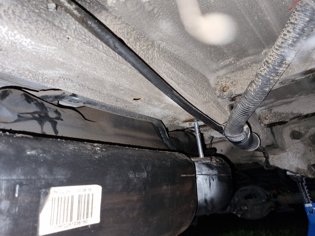

14:59 hat geschrieben: 18 Sep 2025 10:40 Hab jetzt bei amazon einen Anbieter gefunden, der schon fertige Bremsleitungen verkauft in fast Wunschlänge für ca. 10-12€ mit Muttern (Typ F). Müsste also nur noch die Bördelung übernehmen. Nehme die Standart Stahl/Nickel Ausführung, da gibt es auch kein Stress mit dem TÜV...
Mal schauen ob ich auch ohne Tankentfernung an die De- und Montage komme... Werde berichten. Muss erst einmal die alten Leitungen rausholen und messen. Im Internet findet man nichts über die genaue Länge. Linke Seite soll wohl 345cm sein, aber rechte Seite bekomme ich nicht raus.
geht, ohne den Tank auszubauen.
viewtopic.php?t=20895&hilit=Bremsleitun ... n&start=15. Beitrag 24.
Ich würde, je nach Füllmenge, bis auf ca. 10 Liter vorher absaugen, sonst ist er zu schwer.

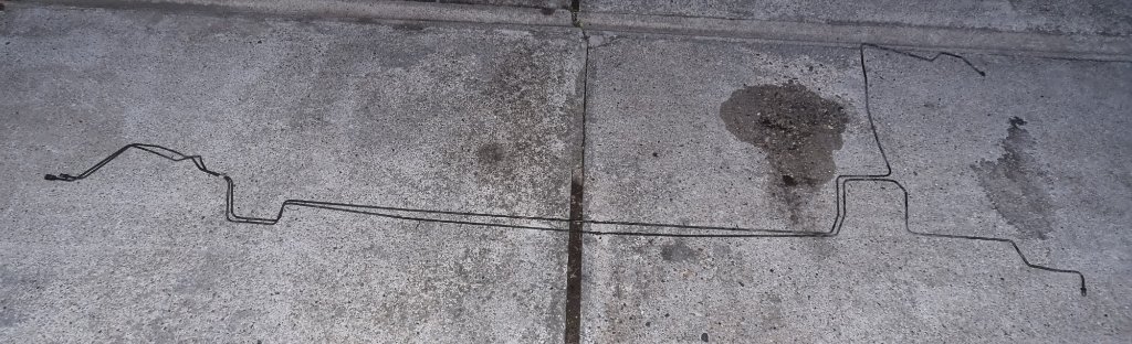

Habs jetzt mit verlängerten Schrauben versucht, ging ganz gut mit den 75kg. Allerdings sind die Leitungen so ewig lang, dass ich übel Fummeln musste um die rauszuholen. Werde die nochmal in der Mitte Teilen um die besser reinzubekommen.
Hinten rechts 3,70m
Hinten links 3,45m

sprinter-22
Beiträge: 934
Wohnort: bei Stgt.
Re: Bremsleitungen erneuern, System leer - entlüften
Beitrag von sprinter-22 »
Wenn teilen, dann aber nicht über dem Tank
