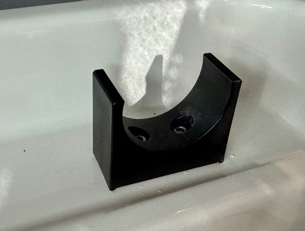

Demnächst kommt die Teleskopleiter von Brunner für den Weg ins Aufstelldach. Dafür muss ich die bestehenden Leiter-Halterungen versetzen. Das haben einige ja hier bereits gemacht und beschrieben. Meine Frage ist nun, wie bzw. worin die aktuellen Halterungen verschraubt sind. Ist da ein Holzrahmen hinter der Kunststoffverkleidung im Durchstieg, in den ich dann einfach neue Löcher bohren kann? Alternativ könnte ich ja wie hier gesehen einen "Adapter" an den bestehenden Löchern verschrauben.
VG Thomas
Ich habe das mit einem Adapter gelöst. Detailbilder kann ich Dir gerne zukommen lassen.
Maße musst Du selbst abnehmen. Soweit ich weiss, gabs mal eine kleine Änderung.
Der Adapter hat den Vorteil, dass Du all Stufen zusammen fahren kannst und die oberste ausfährst. Dann hat das Geschoß genau die Länge, das es im Durchgang quasi stecken bleibt. Somit ist die Leiter aufgeräumt.
Die Brunner Laddy ist ein paar Zentimeter zu hoch. Das macht aber nichts. Die oberste Stufe nicht ganz ausfahren - die rastet zwar nicht ein, da Dein Gewicht aber in den Boden geht, muss der Adapter nichts halten.
Wenn Du die Adapterlösung angehst, musst Du darauf achten, die richtige Leiter zu kaufen. Es gibt (gab) zwei Versionen. Eine mit stumpfen Enden und eine mit Haken. Du brauchst die mit Haken.

Moin,QE11 hat geschrieben: 25 Sep 2025 20:57Empfehle die bestehenden Löcher zu nehmen.Heinz-Fahrer hat geschrieben: 25 Sep 2025 12:18 Moin,
Nachtrag zu diesem Thema: Brunner hatte ausweislich der damaligen Kataloge die Leiter von 2019 bis 2023 im Programm mit den Maßen 210x45x6cm. Dann in 2024 mit den Maßen 210x36x6cm. Witzigerweise mit identischer Art.Nr. 7225121N.
Nun 2025 ist eine neue Leiter (Art.7225123N) mit der schmalen 36-er Breite und in Schwarz im Programm, die soll in den nächsten Wochen über Wagner bei mir ankommen. Ich schaue mal, ob die dann auch so reinpasst, wie das vorherige Modell. Dann baue ich mir den Adapter.
VG Thomas

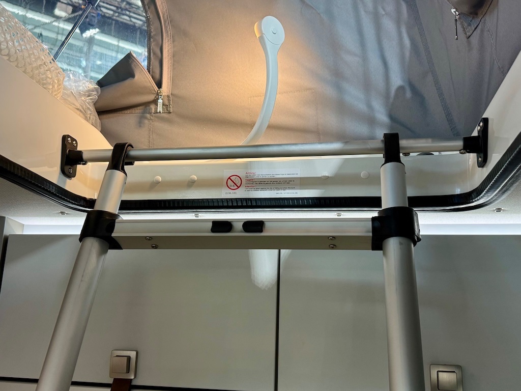

vermutlich hat auch Hymer erkannt, dass die steckbare Leiter ohne ordentlichen Platz zum Verstauen nicht so optimal ist.
Auf diesjährigen Caravan Salon hatten die neuen Modelle des GCS nun eine ausziehbare Leiter mit einer diskutablen Halterung.
Die Kunststoffteile für die Aufnahme der Füße kamen noch aus dem 3D Drucker.
Meine Nachfrage, ob man die Halterung der Leiter nachrüsten kann, konnte vor Ort nicht beantwortet werden und ob man die Aufnahmen für die Füße der Leiter wirklich benötigt, muss jeder selbst wissen.

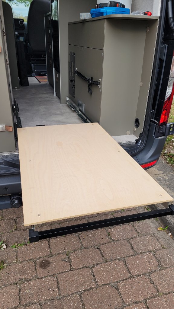

Das Thema Heckauszug bin ich nun angegangen. Bedingung ist, dass alles (1 Ausnahme) rückbaubar ist, also keine Bohrungen oder Verklebungen. Ebenso wollte ich mit vorgefertigten Bauteilen arbeiten. Es wurden dann Schwerlastauszüge bis 130kg mit den passenden Winkeln.
Bei unserem GCS ist die Airlineschiene in den Kastenwänden direkt am Boden, 30mm hoch. Ich habe keine Auszugschinen gefunden, die da direkt passen würden. Also benötigte ich eine Art Adapter, der dann zu den Nutensteinen mit M6 in der Airlineschiene passt. Das wurden dann Montagewinkel für größere Schwerlastauszüge, wegen M6. Das baut alles natürlich etwas auf, die Platte ist dann final ca 120mm über dem Boden, bleiben noch ca. 700mm Luft nach oben.
Es gibt eine Tür, die wir noch kürzen müssen (die Ausnahme), das überlasse ich dann einem Tischler.
Den Aufbau auf der Platte (8 mm Sperrholz Buche) überlege ich mir noch (Seitenwände, Fächer), dann weichen auch die Sechskant- den Senkkopfschrauben. Dann stelle ich eventuell die Winkelkombination auch nochmal um, damit das Ganze flacher wird.
Ein paar Bilder zur Illustration des aktuellen Stands:
