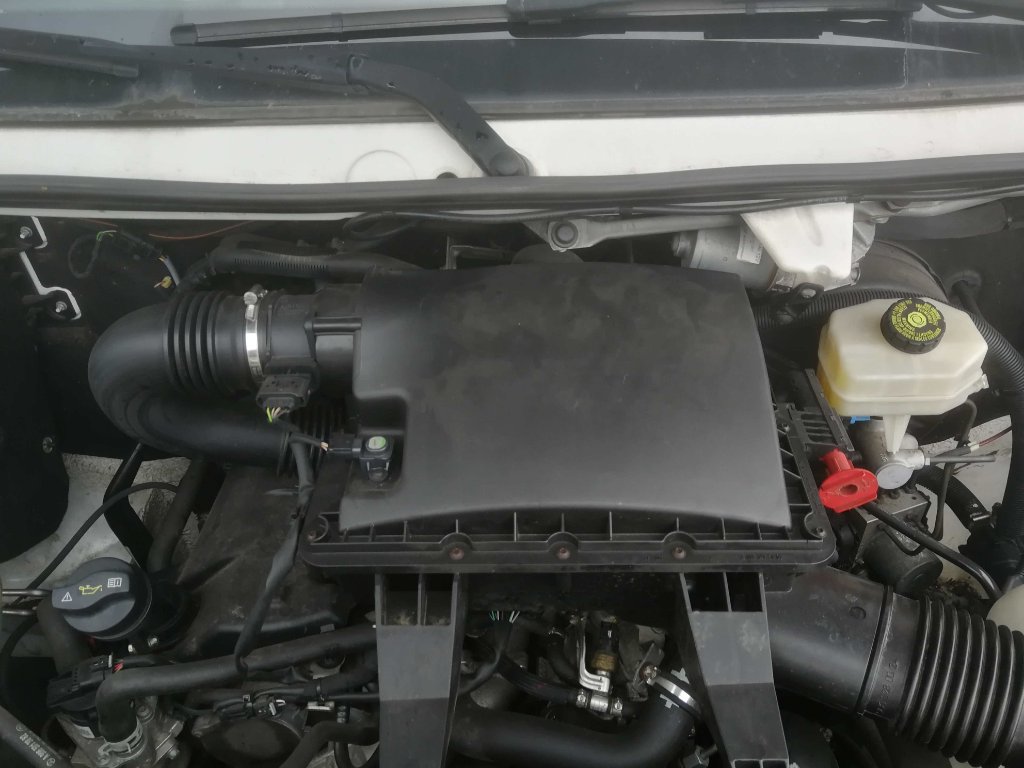

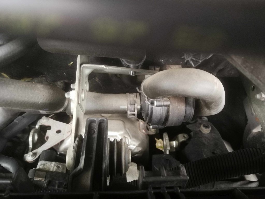

Pumpe läuft, sowie ich den Schlüssel auf Zündung stelle läuft nach kurzer Zeit die Pumpe an und auch nach Start des Motors die gesamte Zeit.
Kein Temperatursensor erkennbar, zweiadrige Leitungszuführung an Pumpe.
Laufgeräusch auch im Innenraum hörbar, bei Musik und während der Fahrt halt kaum.
Ist das so normal?
Pumpe befindet sich mittig hinter dem Luftfilterkasten (siehe Bilder).
Danke für Eure Antworten.

Die Pumpe läuft bei mir abhängig vom Heizungsregler. Wenn ich da die Temperatur ganz runter drehe, geht sie aus.

Wenn du sie laut hörst, dann ist das Kühlsystem nicht richtig entlüftet. Ja sie läuft auch nach dem Start.

Habe das mit der Heizung ausprobiert. Bei mir kein Erfolg.
War dann bei MB und der sagte mir, die Pume hätte etwas mit der Standheizimh zu tun - okay, habe ich eigentlich gar nicht - und würde aber bei allen 906 laufen. bei den neueren würde man das nicht hören.
ABer, ja ich höre das schon recht laut und da kommt jetzt 14:59 ins Gespräch.
Wo ist die Entlüftungsschraube? Ein Link , Bild oder ne Beschreibung wäre top.
Entlüftet sich der 906 nicht selbstständig, so wie die anderen früheren Fahrzeuge es auch inne hatten?
Danke dafür, aber erstmal bin ich schon froh, dass es sogesehen ein "normales" Geräusch ist.

Ja der Sprinter entlüftet sich selbst. Dazu muss man nur etwas herum fahren. Eine Standheizung hängt auch an dieser Pumpe, diese Wasserstandheizung befindet sich hinter dem Fahrereinstieg. Diese sollte dann auch mal laufen.
