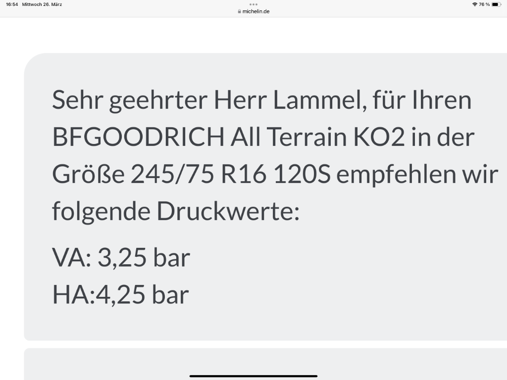

Beitrag von Hallenser »
Und ich habe von Michelin folgendes für VA 1860kg / HA 2250kg bekommen:
f54 (27 Mär 2025 11:26)

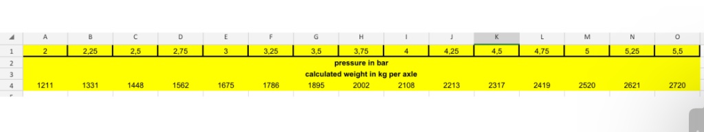

Beitrag von mpetrus »
Im Jahr 2019 wurde von Michelin diese Betriebsanweisung für die Reifen erstellt.
https://www.springmann-web.de/wp-conten ... eitung.pdf
Hier kann man für die Reifengröße und Achslaste den richtigen Luftdruck ablesen.

ak68
Beiträge: 134
Wohnort: Regensburg
Re: Luftdruck BFGoodrich All-Terrain T/A KO2 245/75R16
#57
Beitrag von ak68 »
mpetrus hat geschrieben: 28 Okt 2025 20:16
HA 2,6t tatsächliche Achslast = 5 bar
VA 2,0t tatsächliche Achslast = 2,5 bar
Genau wie es in dem Datenblatt des Herstellers für den KO2 in 245/75 R16 vermerkt ist.
Nach der Tabelle sind dies aber genau die von mir genannten VA 3,75/ HA 5 bar
-eigentlich :)

Wenn du dein WoMo voll packst und deine Achsen den genannten Achslastwert haben, brauchst du den Luftdruck. Also tatsächliche Achslast (HA 2,6t VA 2,0t)
Wenn du allerdings dein WoMo nicht voll packst und die zugelassene Achslast (HA 2,6t VA 2,0t) unterschreitets, dann musst du mal Reisefertig auf eine Waage fahren und deine tatsächliche Achslasten wiegen.
Danach kannst du aus der Tabelle den für dich richtigen Luftdruck ablesen und einstellen.
