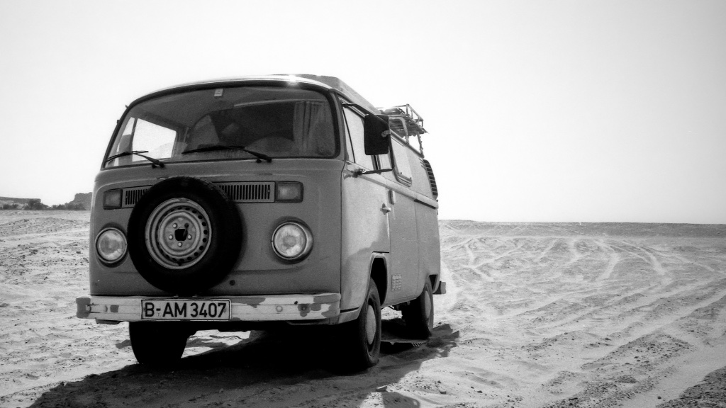

Meine Erfahrung nach 3000km Algerien und Tunesien 1981
Bergen in einem Sandfeld ist auch nicht so wirklich trivial da das Zugfahrzeug idealerweise auf festerem Grund stehen muß.
Das benötigt teils sehr lange Bergeleinen.
Ich hoffe es gibt immer noch so schöne Übernachtungsplätze wie bei uns damals.
Viel Erfolg und Spaß in der Wüste
