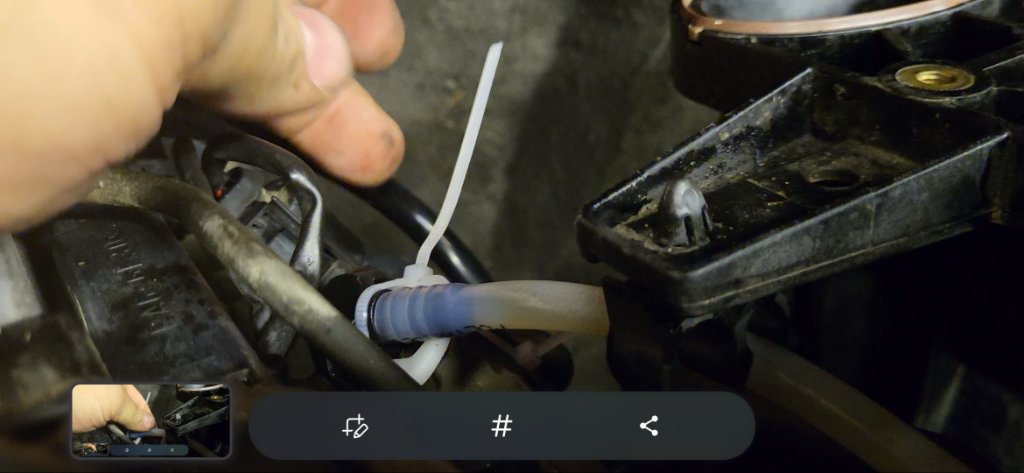

Ich kommte heute eine undichte Leitung ausfindig machen, die Rücklaufleitung vom Railrohr zur Hochdruckpumpe ist am Rail undicht, hier tröpfelt Diesel ab. Welche Funktion hat diese Leitung, kann eindringende Luft Probleme machen? Ich konnte hier auch mit einem Kabelbinder angepresst eine Veränderung des Raildrucks (so ca. 130-240bar schwankend) bei Startvorgängen wahrnehmen.
Ich habe nun glaube ich alles durch was mir einfällt, ich weiß nicht ob die undichte Rücklaufleitung zur Hochdruckpumpe mir den Raildruck versauen kann.
