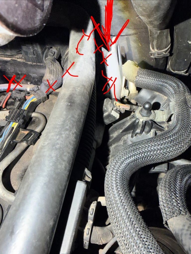

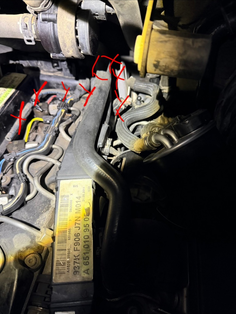

Hallo zusammen, ich hätte eine sehr dringende Frage. Wohin verschwindet der Rücklaufschlauch der Injektion beim OM651. Ich möchte morgen Mittag in Urlaub fahren und finde diese verdammte Leitung nicht. Sie verschwindet in der Nähe des Rails nach unten, und ich kann sie nicht verfolgen und finde das andere Ende nicht. Die Rücklaufleitung hätte ich mir besorgt aber kann sie nicht anschließen, da ich nicht weiß wo🙈

Sind magnetinjektoren. Die Leitung verschwindet dann hinter dem Halter etwas
nach unten.

Aber wo 😂🙈😂
Da sitzt ja das Rail, AGR und so weiter. Kann doch nicht sein, dass das alles runter muss, nur um den „blöden“ Schlauch anzuschließen.

Habe jetzt mit Schlauchverbinder, die neue Leitung an die alte Leitung an dem weißen Strich verbunden.
