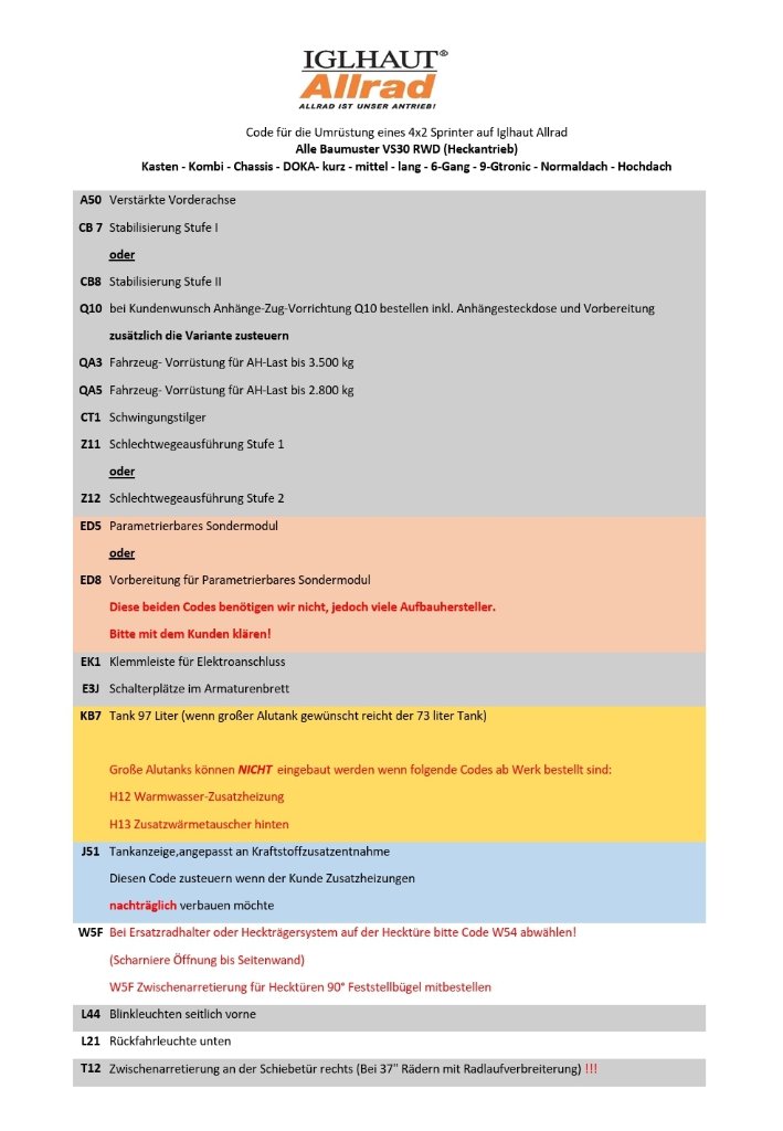

Hier eine Liste von Iglhaut an Ausstattungsmerkmalen, die bei einer Neubestellung berücksichtigt werden sollten. Für den 906er gedacht aber zum Teil auf den 907 übertragbar.
Keine Garantie auf Vollständigkeit
