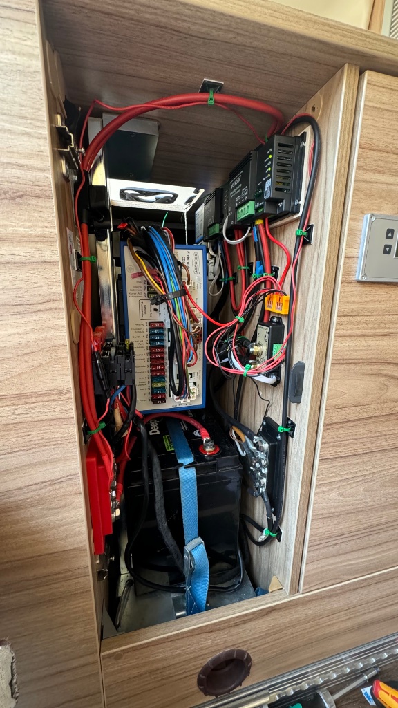

Die lifepo.de Batterie ist 340x175x260.
Aktuell verbaut ist 330x170x220
Die 4 cm in der Höhe könnten ein Problem werden.
Was ich nämlich auf keinen Fall mache, den EBL nach oben versetzen. Oder vielleicht doch?
Edit: die gefällt mir die Batterie und wenn ich mir meine Bilder anschaue (Bus steht aktuell nicht vor der Tür) kann ich den EBL noch easy hoch setzen. Das wird zwar ein Kraftakt aber bei der Ersparnis muss das sein. Danke :D

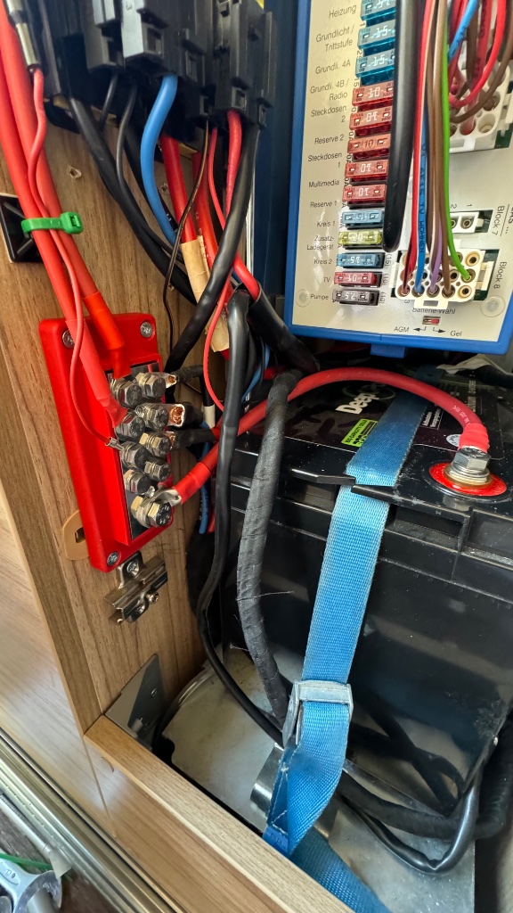

Eine Frage, Du scheinst die ja zu kennen.
Wie kann ich die Batterie sichern? Mit einem Spannband?
Any idea?
Danke!
Den Batterieschalter werde ich einbauen.

kommt immer darauf an. Ich habe mich für die Hardcorebefestigung entschieden.
Die beiden Gewindestangen gehen durch den Fahrzeugboden und sind von unten mit großen Kfz-Scheiben gekontert. Oben sind die Gewindestangen zwischenzeitlich gekürzt und mit Hutmuttern versehen.
Das Bild stellt noch nicht den fertigen Ausbau dar.

Das ist nicht wirklich ne Holzleiste oder ? Halte ich für wenig " Hardcore" .
