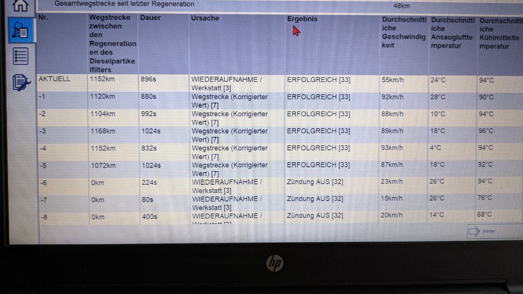

Inzwischen fahre ich seid etwa 4.000km mit 100% HVO und habe heute Mal die Regenerationshistorie ausgelesen.
In diesem Punkt gibt es keine nennenswerte Besserung gegenüber Diesel.

Warum sollte es auch? HVO100 hat im Wesentlichen die selben EIgenschaften wie Diesel. Weniger Rußentwicklung ist da nicht zu erwarten.

Laut Hersteller/ Erfinder soll HVO100 rußärmer wenn nicht gar rußfrei verbrennen.hymeraner hat geschrieben: 14 Jun 2026 00:07 Warum sollte es auch? HVO100 hat im Wesentlichen die selben EIgenschaften wie Diesel. Weniger Rußentwicklung ist da nicht zu erwarten.

Ruß entsteht bei der Dieselverbrennung nicht in erster Linie aus Verunreinigungen im Kraftstoff, sondern dadurch, dass die Dieseltröpchen auch mit höchsten Einspritzdrücken nicht beliebig klein werden und daher allenfalls bei sehr hohen Verbrennungstemperaturen vollständig verbrennen.
Leider werden so hohe Verbrennungstemperaturen nur in wirkungsgradoptimierten LKW-Motoren erreicht. Der Nachteil: Hoher Stickoxidanteil im Rohabgas (also vor der Abgasnachbehandlung im SCR-Kat). Es wird also ein größerer SCR-Kat und mehr AdBlue gebraucht.
Bei PKW-Motoren (wie sie auch im Sprinter verbaut wurden und werden) ist Wirkungsgrad (leider) nicht das wichtigste Design-Ziel. Kleinere und billigere SCR-Kats und niedriger AdBlue-Verbrauch sind (aus absurden Gründen) wichtiger. Deshalb haben auch Euro-6-Motoren eine Abgasrückführung, deren einziges Ziel die Senkung der Verbrennungstemperatur ist. Dass die Motoren dadurch unnötig viel Diesel verbrauchen, stört anscheinend kaum jemanden ...
Zurück zum Thema: Aufgrund dieser Fakten scheint mir "weniger Ruß bei der Verbrennung" allenfalls bei Verwendung in LKW-Motoren mehr als eine Marketingaussage zu sein.
