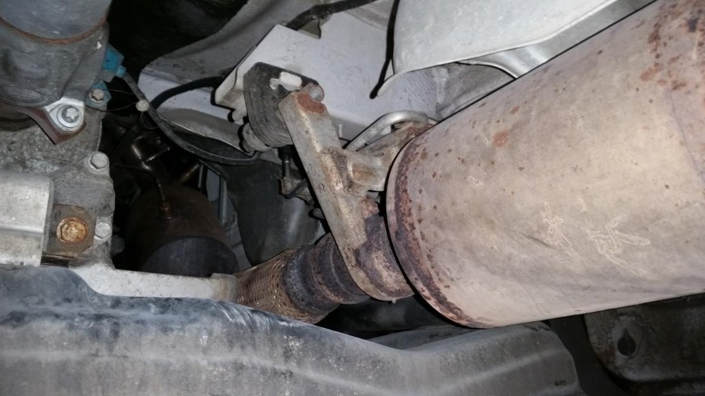

Wir bauen den DPF mal aus, den Oxi-Kat weiter vorne direkt hinterm Turbolader brauchen wir ja nicht ausbauen dafür. Hier bei uns gibt es eine Firma, die ist aus Russfilterreinigung spezialisiert. Ich möchte es einfach mal testen, ob die Angabe des Beladezustandes stimmt. Die messen dort auch den Gegendruck und das Gewicht der Asche.

Schnappe Dir einen Endoskopen und schaue Dir, bei dieser Gelegenheit, auch den KAT innen an. es ist schon vorgekommen dass dieser ganz oder teilweise zusammengeschmolzen ist.
