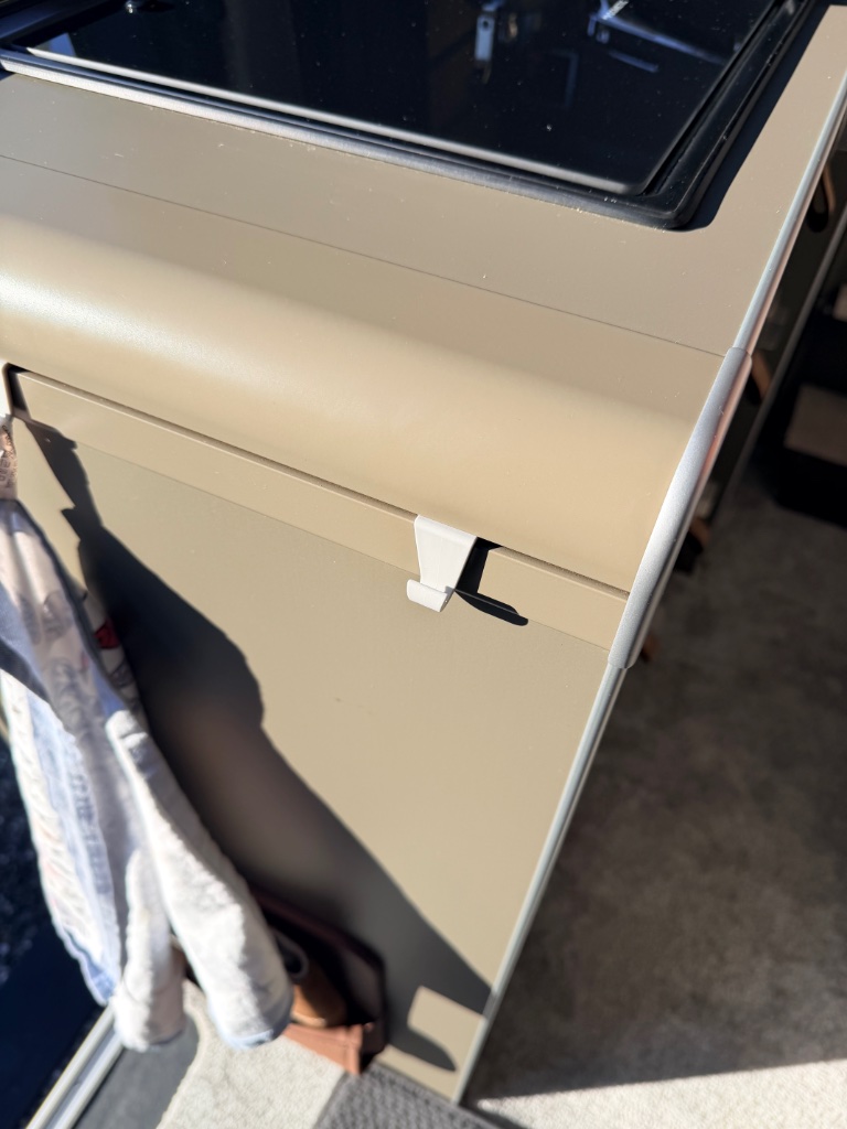

Hat jemand eine Ahnung, wo ich diese Haken herbekomme oder eine Teilenummer?
Danke und viele Grüße

Das System ist eigentlich ein Häfele System.
https://www.haefele.de/de/produkt/einha ... 5&PDP=true
Das ist zwar nicht 1:1 der Haken von Hymer, kann aber sicherlich helfen.

....kann ich bestätigen, diese Haken haben wir an der Küchenzeile und im Bad im Einsatz. Über der Sitzbank haben wir die Hymer-Haken, die passen optisch zu den beiden Garderobenhaken im GCS/2024ff.
https://www.hymer.com/de/de/service/ori ... en-3er-set
Alles beim lokalen Hymer-Händler gekauft.

Wer einen 3D-Drucker im Umfeld hat, könnte sich aus dieser Basis auch leicht Halter und Haken nach Wusch herstellen:
https://www.thingiverse.com/thing:6632793
