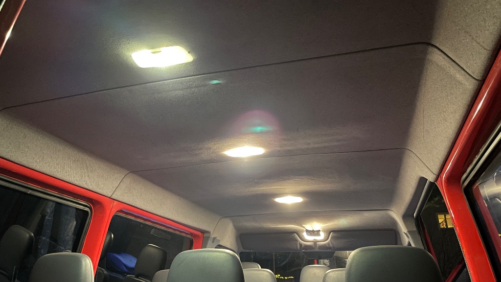

Ursprünglich hat mein Sprinter W902 Kombi 9-Sitzer Innenbeleuchtung nur für die 1. und 3. Sitzreihe sowie für den Laderaum. Falls Passagiere, die in der 2. Reihe sitzen, lesen möchten, wenn es draußen dunkel ist, benötigen sie Stirnlampen. Ich wollte diesen Mangel beheben.
Ich habe eine Schablone von der Öffnung gemacht und sie an der optimalen Stelle positioniert und das Loch mit einem Universalmesser geschnitten. Dann habe ich herausgefunden, dass die Polsterplatte in den mittleren Bereichen eine dicke, weiche Isolierung hat. Ich habe ein Werkzeug hergestellt, um die Isolierung um das Lichtloch herum mit Klebstoff zu drücken, damit das Licht zusammengebaut werden kann. Dann habe ich die Drähte gezogen und sie parallel zur Leuchte in der 3. Reihe angeschlossen.
Das Endergebnis sieht aus, als wäre es ab Werk da — so wie es eigentlich hätte sein sollen.
