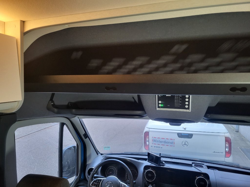

Ich hatte so eine Schablone aus Papier zu den Haltern dazubekommen.
Das damit zugeschnittene Brett hat überhaupt nicht gepasst.
-> Ich würde das mit einem großen Karton machen und Stück für Stück anpassen.

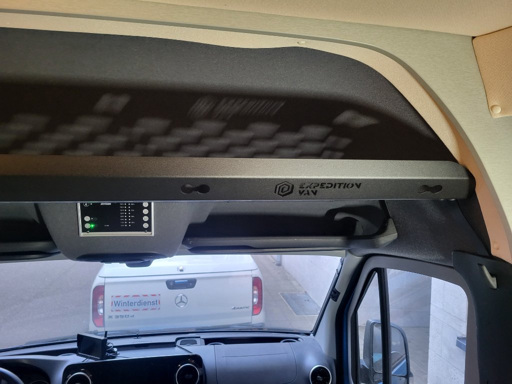

Schnafdolin hat geschrieben: 26 Okt 2025 15:22 Ich habe DIESE ABLAGE neulich in einem Sprinter gesehen und fand die cool. Dadurch, dass da Löcher drin sind, kann man da auch mal Bettzeug reinschmeißen oder Klamotten, die noch klamm sind. Das Ding ist aus Alu und sehr wertig verarbeitet gewesen. Kommt aus Polen. Der Verkäufer hat noch mehr aus Alu in seinem Portfolio.
Die ist ja Preislich tatsächlich noch im Rahmen. Vielen Dank. Die order ich mir mal.

Hallo liebe Leute,
das würde mich auch interessieren.
@Frankenstein: Wenn du die hast, könntest du bitte berichten, wie der Einbau - so ungefähr - von statten gegangen ist oder gehen soll (Einbauanleitung?). Weil in der Beschreibung steht "Passend für Werkslöcher". Aber welche... Da gibt es schon eine Menge hinter der Dachverkleidung.
Und - ich habe auf der Fahrerseite die Ablage mit der verschließbaren Klappe. Passt das dann noch oder muss das Teil raus? Wäre nicht tragisch aber interessant zu wissen.

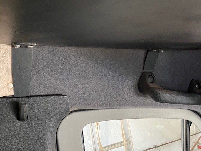

rams hat geschrieben: 26 Okt 2025 15:12 IMG_20251026_114813~2.jpgWenn hier wirklich etwas in der Art von dutchvanparts com unter ablagefach Fahrerhaus gesucht wird.Habs auch mit Winkeln von ebay gemacht.Passt einwandfrei.Normotec Mercedes Sprinter W907 319 Dachablage Headliner Winkel Camper Schnittvorlage
viewtopic.php?p=356010#p356010
Hat bei dir die Schablone exakt gepasst?

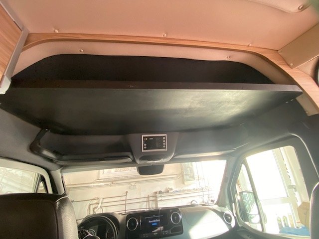

hallo
hier meine eigene kontruktion,
gekauft habe ich eine schablone,die selbst passend anzufertigen ist etwas aufwändig wegen der grösse,und diese schablone hat gepasst,
dazu die 4x haltewinkel ,seitlich zum befestigen,wurde mitgeliefert.
die schablone habe ich auf eine sperrholzplatte 10mm gelegt,seitlich festgeklebt und mit der stichsäge ausgesägt.
als abschluss,das nichts runterfällt , wurde hinten zusätzlich eine holzleiste aus dem gleichen material festgeschraubt.
das ganze wurde schwarz lackiert.
wenn man die schablone hat, kann man das einfach selbst herstellen.ich müsste halt nochmals ein entsprechendes papier von unten auflegen und eine schablone hestellen.
für die winkel reicht eine kleine zeichnung.
gruss matthias

#73
Beitrag von rams »
JPA hat geschrieben: 13 Jan 2026 14:33
ja hat exakt gepasst
