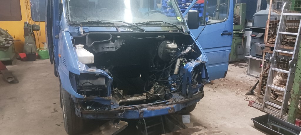

Ich stehe auch vor so einer Baustelle. OM611. Aus/Einbau
Ich gehe mal davon aus das wenn ich nur den reinen Motor tauschen die Wegfahrsperre und das Motorsteuergerät keine Probleme machen sollten?
Der ATM ist aus einem L1H1 211CDI Fensterbus aus Bj 08.2001 und soll in meinen L2H1 211CDI Kasten Bj 06.2001. Der ATM hat AGR, meiner hat dies nicht. Da das AGR wohl aber nur über Unterdruck (?) angesteuret wurde kann ich ja die Ansaugbrücke von meinem Motor draufschrauben und somit quasi stilllegen? Beim Ausbau sind mir keine Sensoren oder Kabel aufgefallen, nur Unterdruckschläuche.
Am Kabelbaum vom ATM was zum MSG geht habe ich keine bei mir nicht vorhandenen Stecker gefunden, somit sollte dieser auch passen?
Was sollte ich noch alles beim Umbau beachten? Der Spender steht jetzt noch ca. eine Woche bei meinem Onkel auf dem Hof. Danach wird er abgeholt zur Verwertung. Den eigentlichen Umbau will ich erst im späten Frühling machen, somit müsste ich jetzt alles benötigte Ausbauen, bzw wissen was ich alles aus dem Spender brauche?
Welche Teile lohnen sich eventuell noch auszubauen?

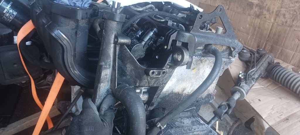

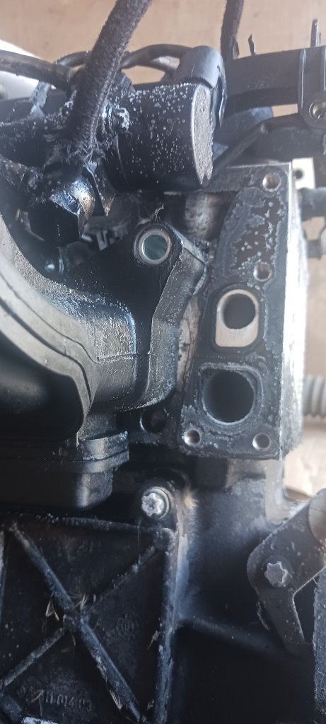

Ich kanns jetzt nur vom schon ausgebautem Motor beurteilen. Die Stelle hinten am Zylinderkopf ist so besch... zugänglich das ich da nix sehe wies bei meinem ausschaut.
Der neue Motor hatte ein gekühltes AGR Bauteil (AGR Kühler?) direkt am Zylinderkopf und Ansaugbrücke. Die Abgase sind vom Krümmer zurück durch den Zylinderkopf in dieses Bauteil und dann per Unterdrucksteuerung in die Ansaugbrücke. Bei meinem fehlt dieses Bauteil und wie es aussieht (sehe es halt nicht genau) ist vor dem Ausgang ein Metallstück, also quasi verschlossen ab Werk. Der Kühlwasseranschluss geht ganz normal auf den Zylinderkopf. Wie du es beschreibst müsste dies das Verteilerrohr sein?
Der Abgaskrümmer sieht äußerlich identisch aus wie bei meinem Motor. Gab es beim Krümmer unterschiede für mit AGR/ohne AGR? Und der durchgang im Zylinderkopf müsste ja dann theoretisch auch nicht da sein? Unterschiedliche Köpfe? Gabs das?

OM611 mit Abgasrückführkühler im Sprinter?
Hab ich was verpasst?
Zeig.

Also die Teilenummer ist: A611 200 06 90
Schaut doch nicht ganz nach einem AGR Kühler aus, aber mein Motor hat dieses definitiv nicht :lol:
Ist der Abgaskanal beim OM611 ohne AGR mit einem Bauteil verschlossen?
