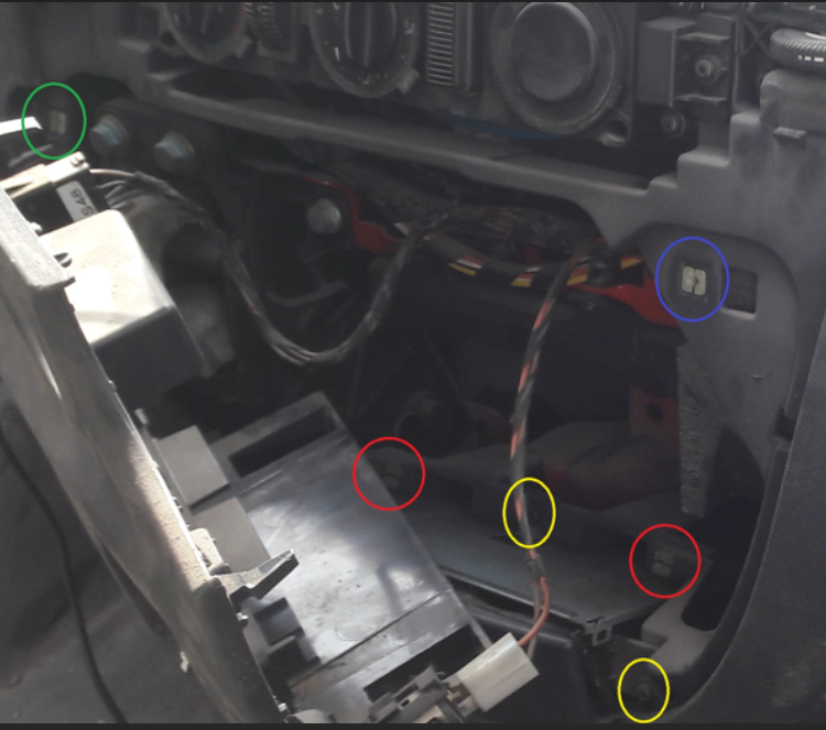

rausch00
Beiträge: 219
Registriert: 08 Jan 2016 12:01
Re: Auszugsgestell vom Ascherbecher Typ 903 ausbauen?
Beitrag von rausch00 »
Es gibt insgesamt 4 Torx Schrauben für die Große Abdeckung wo Heizungsregler, ASR Off, Stifthalter usw. dran sind. Eine ist unter dem Schaltsack, eine unter dem Zettelhalter und die anderen 2 sitzen hinter dem Ablagefach über dem Getränkehalter (Bei dir CD-Spieler) Diese Abdeckung muss runter um an die 2 Schrauben unterhalb des Getränkehalters dranzukommen, weshalb ich den Link geschickt hatte, da man dort sehr gut sehen kann wo die 4 Schrauben sitzen.
Danach sind es noch 3 Schrauben für den Getränkehalter. Eine sitzt mittig oben drüber, eine Links und eine Rechts neber dem Getränkehalter
Bilder kann man hier im Sprinterforum posten. Ich hab jetzt nur ein altes nicht sehr genaues aber vielleicht hilft es dir weiter.
Viel Erfolg!
Grün: Schraube unter Schaltsack<br />Blau: Schraube unter Zettelhalter<br />Rot: Schrauben hinter Ablagefach<br />Gelb: Schrauben für Getränkehalter (eine nicht sichtbar)
