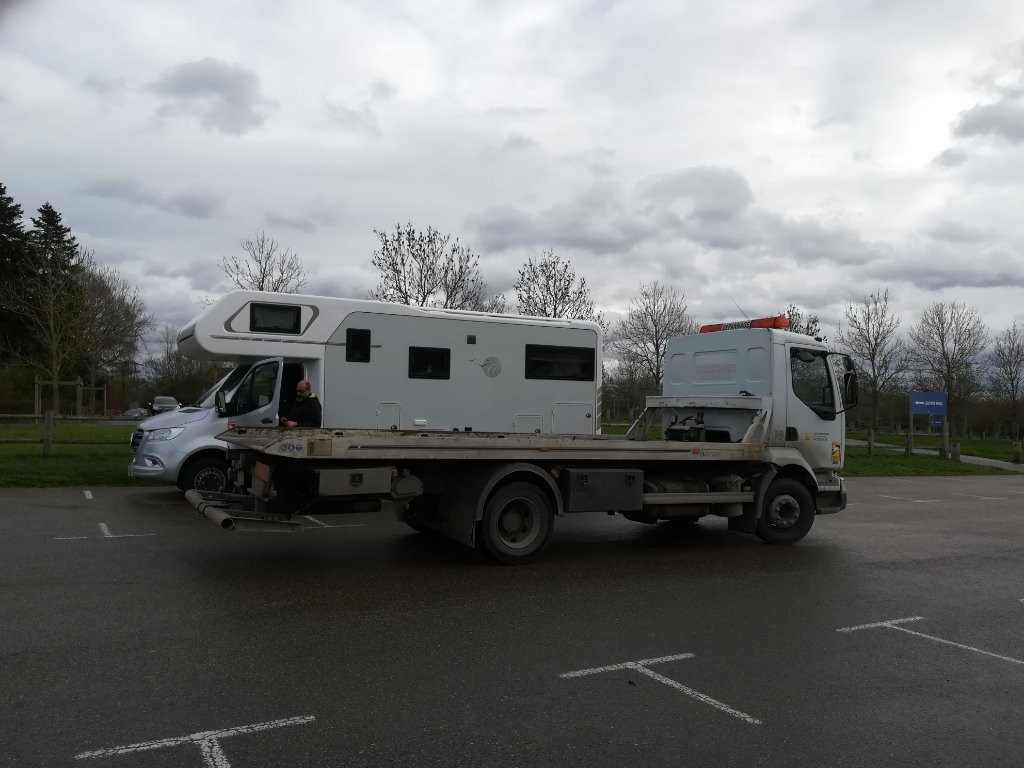

Wir schreiben das Jahr 2022. Anreise zur Überwinterung nach Spanien. Km Stand ca 5500. Ölstandsanzeige geprüft: ganz knapp vor Minimum. Sicherheitshalber 0,5 Liter Öl auf gefüllt.
400 Km gefahren. Ölstandsanzeige unverändert. Nochmal 0,5 Liter. Weitere 300 Km. Ölstandsanzeige unverändert. Wir standen am Vogelpark kurz vor Lyon.
Meine Vermutung: Ölstandsanzeige defekt.
Maastricht angerufen. Antwort: Motor nicht starten! Wir schicken jemanden.
3 Stunden später nochmal angerufen, Antwort: Der Abschleppdienst (????) ist unterwegs. Wir sollten in die nächste Werkstatt gebracht werden.
Irgendwann kam der Abschleppdienst mit einem zu kleinen Fahrzeug obwohl ich vorher die Größe des Womos angegeben hatte.
Der Fahrer war sehr nett, hatte aber keine Ahnung vom Sprinter und sprach nur Französisch. Aber er konnte mit dem Handy umgehen. Nun begann eine längere Telefoniererei mit der Werkstatt.
Motor warm laufen lassen. Und im Werkstattmenue (wie kommt man da eigentlich rein?) diverse Tasten gedrückt. Irgendwann tauchte dann eine digitale Anzeige auf: 8,5 Liter Ölinhalt.
Wir konnten weiterfahren.
Den Entscheidungsträger der den Ölmessstab beim OM654 hat entfallen lassen würden ich auf den 🌛 schießen.

marjaco hat geschrieben: 21 Jan 2026 21:03 Wir schreiben das Jahr 2022. Anreise zur Überwinterung nach Spanien. Km Stand ca 5500. Ölstandsanzeige geprüft: ganz knapp vor Minimum. Sicherheitshalber 0,5 Liter Öl auf gefüllt.
Teeren und federn, sag ich ja !
