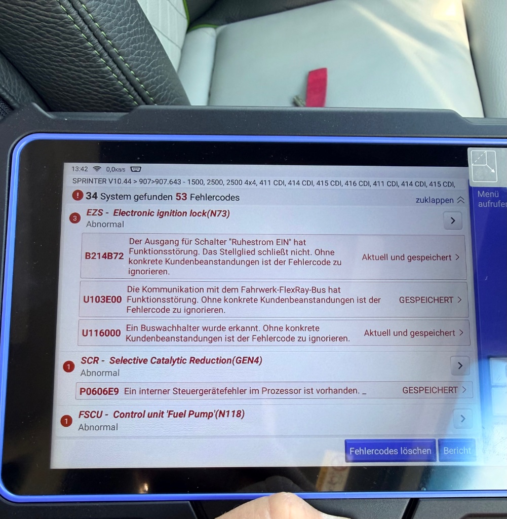

Die ersten Versuche sind relativ vielversprechend. Nach einem ausgiebigen Update des Geräts nach Herstellung der WLAN Verbindung habe ich einfach mal den schnelltest durchlaufen lassen.
Da läuft beim Sprinter fast 2 Minuten. Es werden aber relativ viele (eigentlich alle) Steuergeräte gefunden.
Leider waren gleich mal fast 50 Fehler vorhanden. Ich schätze mal, das war von einer Unterspannung beim Händler.
Es konnten nahezu alle Fehler auch ohne SGW Lizenz gelöscht werden? Sehr komisch, soll mir aber recht sein.

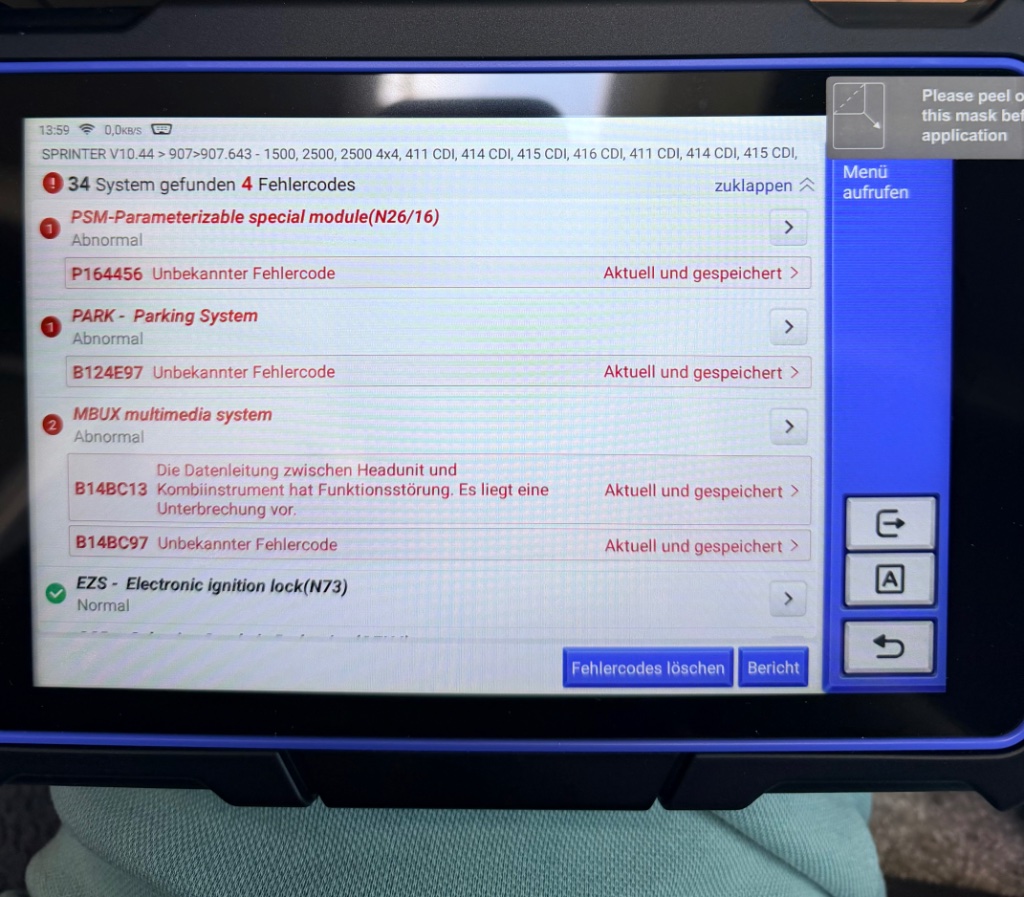

Vier Fehler habe ich immer noch die sind auch aktiv. Das betrifft irgendeinen can Anbindung vom MBUX zum Aufbau. Und irgendwas im parametrierbaren Sondermodul. Ich schätze einfach das sind kleine Konflikte zwischen Mercedes und Hymer dem Aufbauhersteller. Diese lassen sich auch nicht löschen. Ich schätze mal das ist heutzutage normal, dass so ein Auto nicht völlig ohne Fehler ist.
Bisher habe ich jedenfalls die SGW Lizenz noch nicht aktiviert.

habe heute das besagte Diagnosegerät erhalten und die SGWLizenz per Mail als Code
Es handelt sich um dass Udiag x60
