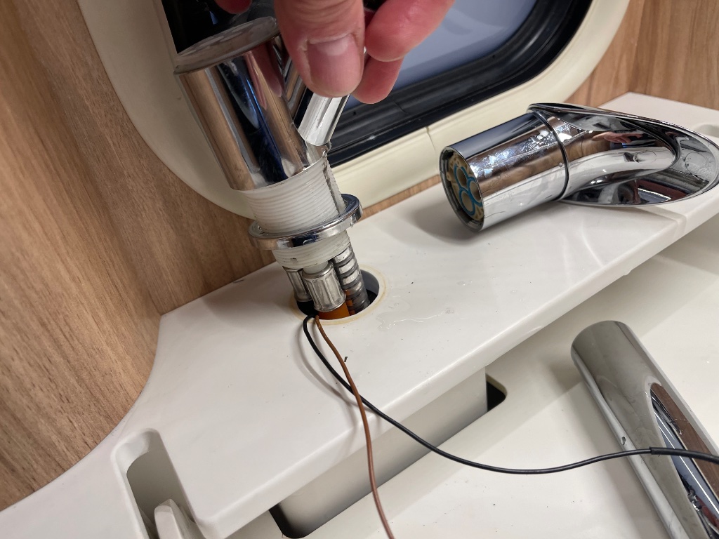

Guten Morgen,
bei mir hatte sich der Schlauch mit den Kabeln des Mini Schalters verheddert und beim reinschieben des Schlauches (mit etwas zu viel Kraft) ein Kabel abgerissen.
Außerdem ist die untere Konterschraube am Wasserhahn wie auch immer „abgefallen“.
Ich müsste nun an dem Grand Canyon S also das Waschbecken ausbauen und einen neuen. Wasserhahn samt Schlauch einbauen.
Der freundliche Mann bei Hymer meinte „Ganzes Bad auseinander nehmen, 8 Stunden Arbeit“.
Wenn ich mir meine Realitäten und eure Fotos ansehe kann ich das nicht glauben.
Allerdings hängt das Waschbecken nach Lösen der sichtbaren Schrauben noch irgendwo. Bislang habe ich 15 Minuten verbraucht
Hat schon mal jemand das Becken an einem GCS ausgebaut und kann mir Tips geben ?
Gerne auch eine Alternative Armatur zu dem vorhandenen Plastikteil.
VG
Sebastian

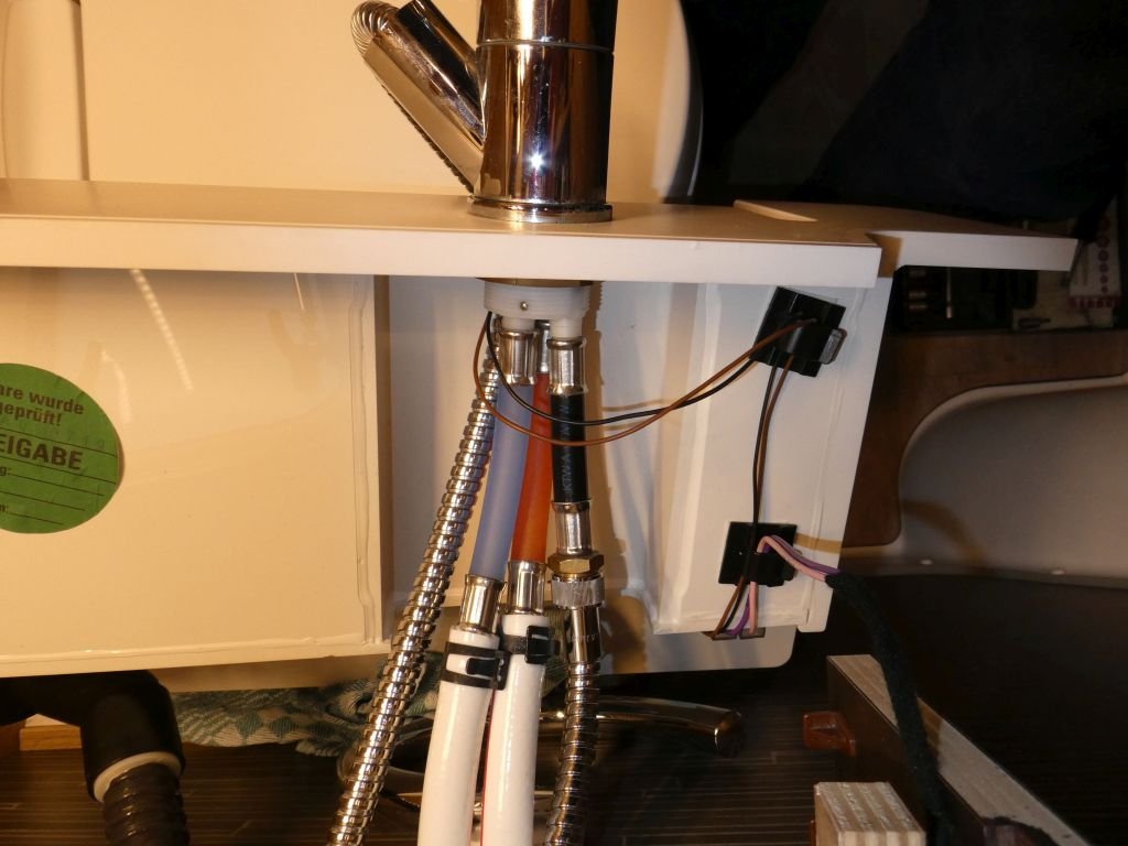

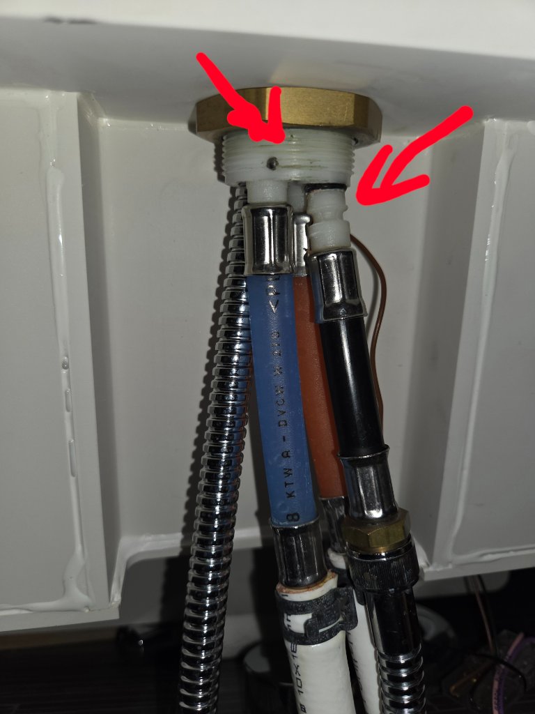

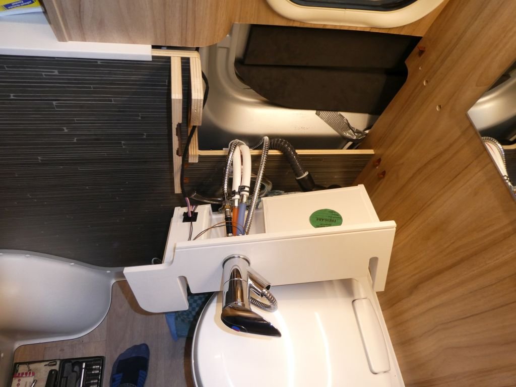

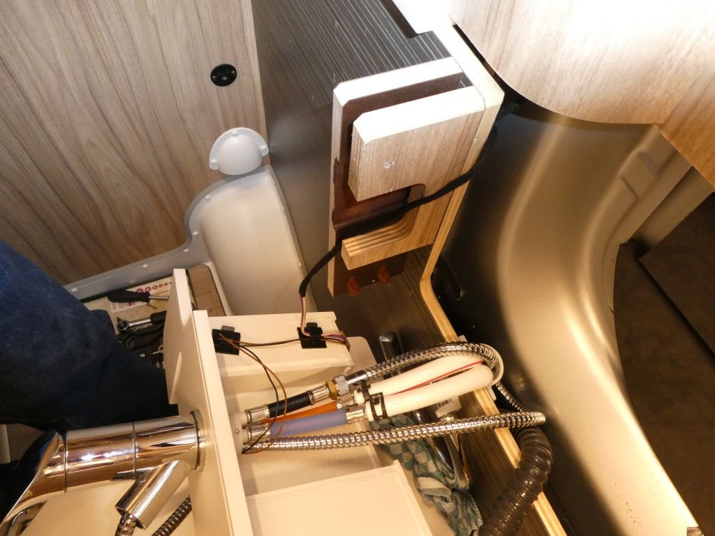

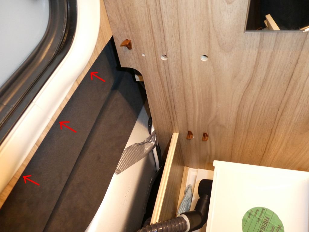

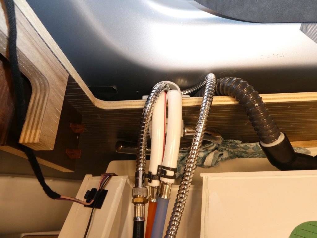

... hatte ein Problem mit fast abgerutschtem Schlauch und der Ausbau des Waschbeckens war erforderlich. Habe zunächst die bekannten 4 Schrauben entfernt. Nichts rührte sich. Habe dann mit Endoskopkamera den hinteren Bereich eingesehen und keine weiteren Befestigungen entdeckt. Hatte irgendwann die Faxen dicke und habe mit sehr viel Kraft die Basis schön in horizontaler Lage verbleibend, nach vorne gezogen. Da musste ich schon einen 'Schmerzpunkt' überwinden. Vorher natürlich das Becken in 45 Grad-Position ausgebaut.
Das ganze Waschbecken war wohl im Rahmen der Vormontage knallhart eingebaut worden.
Achtung : bei der Demontage auf die dünne Holzlamelle / Verkleidung achten ! Diese dünne Holzlamelle - nur ca. 2mm - liegt in einer Nut des Waschbeckens und kann beim Rausziehen wohl leicht zerbrechen. Ich hatte Glück und die Lamelle blieb gesund. Siehe auch rote Pfeile Photo 3.

... Fitting des Brausenschlauches - schwarz ummantelt / siehe Photo 2 - hatte sich an der Armatur gelockert und das Wasser lief nicht nur innerhalb des Lumens, sondern auch außen am Schlauch hinunter. Das außen am Schlauch abgelaufene Wasser - es war nur wenig gewesen - hatte sich in der Bilge des Toilettenkastens gesammelt. Trotz der relativ geringen Wassermenge hatte ich eine zeitaufwändige Diagnostik betrieben und glücklicherweise den Fehler gefunden.
Frohes Schaffen !

Ich hatte genau das gleiche Problem, das Wasser ist aber nach vorne unter die Sitzbank/Truma gelaufenWattläufer hat geschrieben: 14 Jul 2023 19:42 ... Fitting des Brausenschlauches - schwarz ummantelt / siehe Photo 2 - hatte sich an der Armatur gelockert und das Wasser lief nicht nur innerhalb des Lumens, sondern auch außen am Schlauch hinunter. Das außen am Schlauch abgelaufene Wasser - es war nur wenig gewesen - hatte sich in der Bilge des Toilettenkastens gesammelt. Trotz der relativ geringen Wassermenge hatte ich eine zeitaufwändige Diagnostik betrieben und glücklicherweise den Fehler gefunden.
Frohes Schaffen !
Beim Ausbau "Platzhaolzdübel" Re und Plastikwinkel nicht "versenken" !

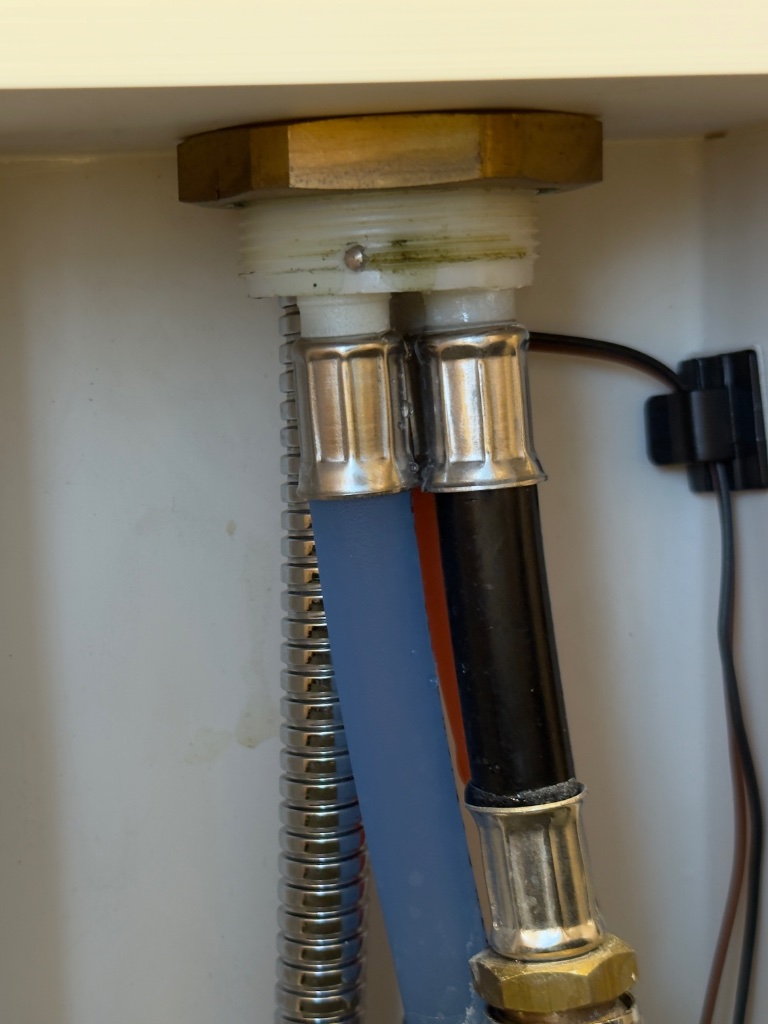

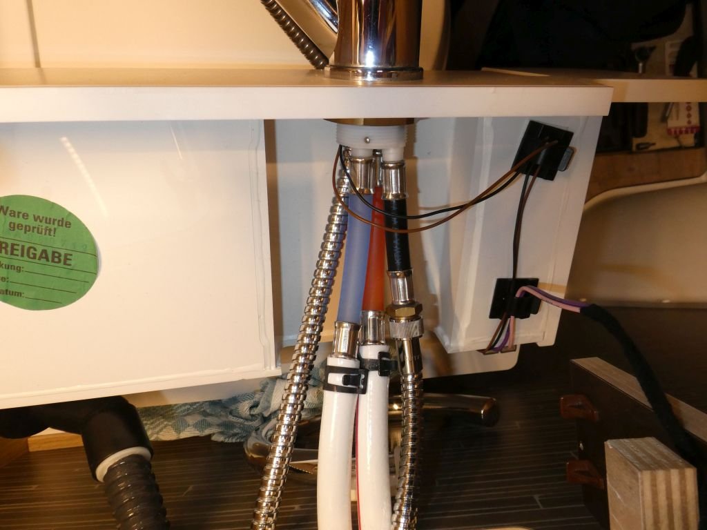

Moin, noch einmal vielen Dank an alle, die hier fleißig posten und uns bei den Problemlösungen helfen.
Offenbar tritt das Problem mit dem Wasseraustritt am Duschschlauch häufiger auf.
Ich habe nachfolgend noch einmal zwei Fotos eingestellt, die den Zustand vor und nach dem erneuten Aufstecken des Schlauch am Anschluss des Wasserhahns besser zeigen.
Bei weiteren Fragen, gern anschreiben.
Gruß Alex
Gruß Alex
