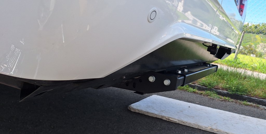

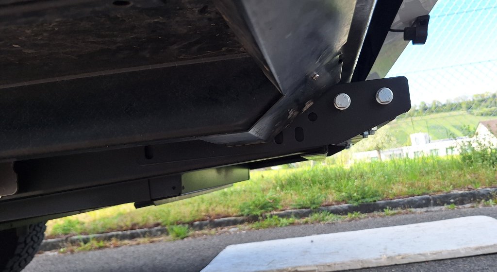

Der ML-T hat bekanntlich keine Möglichkeiten, im Falle des Falles Bergedreicke mit Softschäkeln anzuschlagen. Ich habe diese Lösungen gewählt.
Vorne: Oryx Solutions
Hinten: Einen schlanken Träger für eine Anhängerkupplung, der den Böschungswinkel nicht zu stark reduziert. Dazu auch die beiden Diagonalstreben.
Ausserdem ist es mir lieber, wenn Auto gegebenenfalls zuerst mit dem Träger aufsetzt.
Gruss, Jürg

swissML-T hat geschrieben: 22 Apr 2026 12:18 Der ML-T hat bekanntlich keine Möglichkeiten, im Falle des Falles Bergedreicke mit Softschäkeln anzuschlagen. Ich habe diese Lösungen gewählt.
Gruss, Jürg
Das ist auch meine Lösung.
Ich denke, dass ich die gleiche AHK habe.

hwhenke hat geschrieben: 23 Apr 2026 08:19 Herzlichen Dank für die Info.
….. äääh, falls du das gemeint hast
https://x-camping.eu/de/universelle-anh ... plungen-32
Habe ich selbst montiert.

Es ist diese hier. Sie ist noch etwas schlanker, weil man die Aufnahme für den Kugelhals auch komplett weglassen kann.
https://x-camping.eu/de/anhaengerkupplu ... eschichtet

Ja genau, die gleiche AHK habe ich.
Mein link war nur beispielhaft.
Es gibt ja verschiedene Aufnahmen für den Kugelhals.
Jeder kann den besten für sich wählen.
