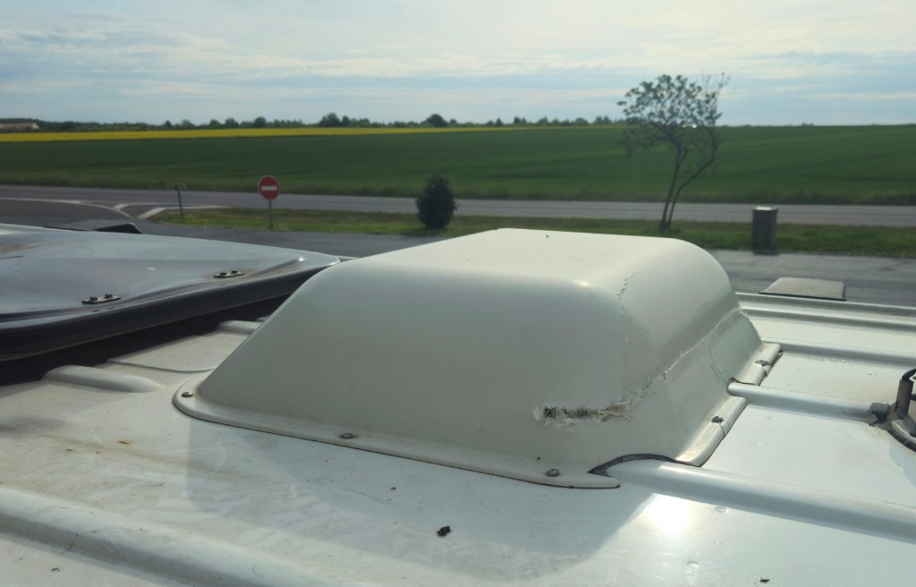

Hallo Leute,
weiß jemand ob die Haube der Klimaanlage original Mercedes ist oder vom Krankenwagen Ausrüster Strobel stammt?
Ich benötige leider eine neue Haube.
Ich fahre einen 2003er 316 4x4 mit Stobel Krankenwagen Ausbau.
Danke und Gruß
Thomas
2003er 316 4x4

Paintballsprinter hat geschrieben: 03 Mai 2026 22:59 Ich benötige leider eine neue Haube.
Sieht auf dem Foto nach GFK aus. Falls ja, lässt sich sowas ausgesprochen einfach reparieren. Jeder (Leicht-)Flugzeugbauer oder Bootsbauer weiß, wie das geht (Google und Youtube auch).

Hy👋
Und wenn du die neu machen möchtest, dann ist der Daimler-Händler der Ansprechpartner, sieht jedenfalls Original aus 😉
