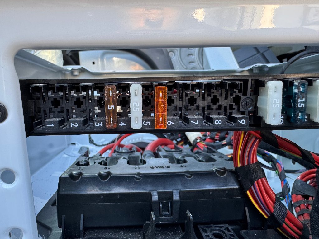

Ich habe mir ein paar Gedanken gemacht und zum Entschluss gekommen das ich die Relais-Schaltung mit einem Mikrocontroller ersetzen werde.
Der Stromverbrauch der Relais im „Standby“ ist nicht gerade gering und würde über die Zeit die Batterie schnell leersaugen wenn man nicht regelmäßig mit dem Fahrzeug fährt.
Klar, man kann das System auch einfach per Schalter deaktivieren aber ich wollte das gern immer aktiv und bereit haben.
So ist es ein Arduino Leonardo geworden. Als Spannungswandler habe ich ein DC-DC Step-down Wandler verwendet der eine Eingangsspannung von 0-60 VDC zulässt.
Das ganze System ist im Sicherungskasten unter dem Fahrersitz mit einer eigenen Sicherung (5A) abgesichert (Auch der Servoschließbügel). Die Masseleitung vom Arduino und vom DC-DC Step-down Wandler wurde mit der Fahrzeugmasse verbunden.
Ich habe ein Gehäuse aus ASA gedruckt welches ebenfalls unter dem Fahrersitz befestigt ist. Darin befindet sich der Arduino, der DC-DC Step-down Wandler und das Relais sowie ein paar Wago-Klemmen.
Das Gehäuse ist mit Selbstklebenden Klett am Fahrzeug befestigt sodass es abnehmbar ist.
Genutzt wird beim Arduino direkt der 5V Pin und nicht der PIN des internen Spannungswandlers um Strom zu Sparen. Die ON-LED vom Arduino selbst habe ich ausgelötet um noch mehr Strom zu sparen.
Im Standby komme ich mit dem Arduino UND dem DC-DC step-down Wandler auf unter 6 mA! Wenn das Relais angesteuert wird, wird ein Strom von ca. 65mA, für ca. 1 Sekunde, gezogen (ohne Strom des Servoschließbügel!).
Der Arduino wird automatisch, wenn der Servoschließbügel einer der Endlage erreicht hat, nach 5 Sekunden in den Tiefschlaf versetzt. Wenn die Tür geöffnet oder geschlossen wird, wird der Arduino unmittelbar geweckt und führt seine Logik aus.
Das Ganze funktioniert bis jetzt, seit ca. 1,5 Wochen, richtig gut.
Bisher konnte ich keinerlei Wechselwirkung mit der Fahrzeugelektronik feststellen. Alles funktioniert wie vorher vor allem auch das Ab- und Aufschließen.
Die Fahrzeugelektronik erkennt auch nach wie vor ohne Problem den Öffnungszustand der Schiebetür.
Nach dem ich auch meine Schiebetür nochmal anständig eingestellt habe, schließt nun auch das obere Schloss, manchmal muss man leicht oben gegen Drücken damit es einrastet aber in den meisten Fällen rastet es selbst ein.
Anbei noch ein paar Impressionen.
